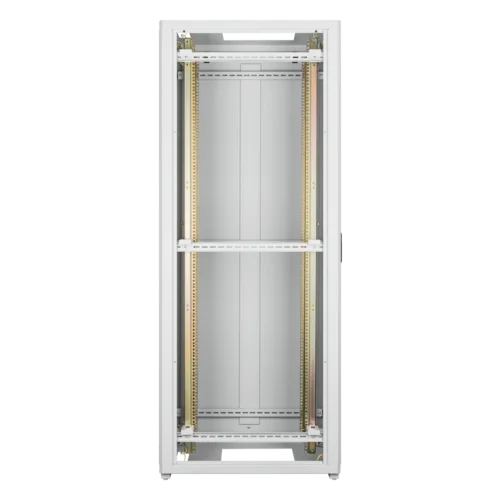

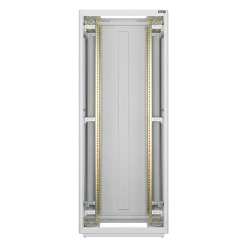

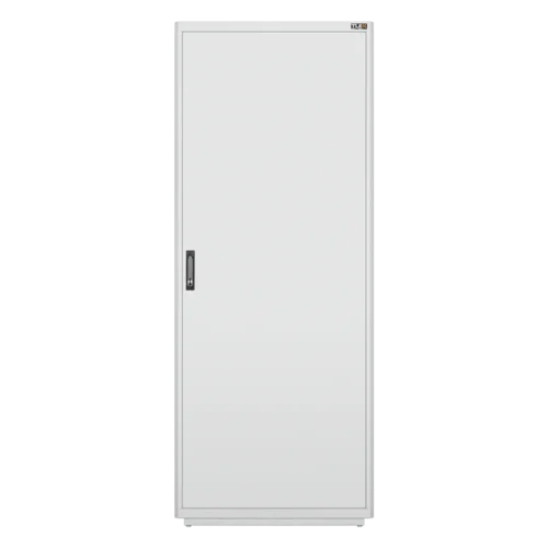

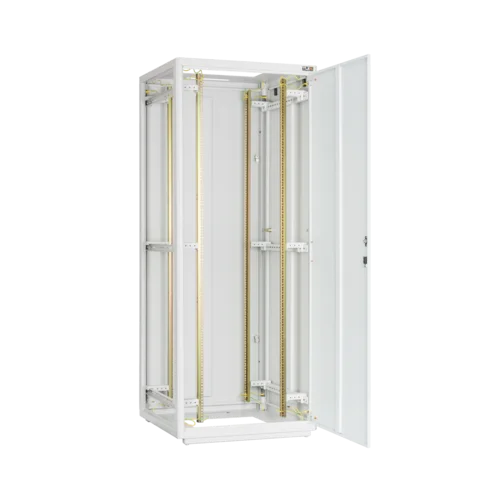

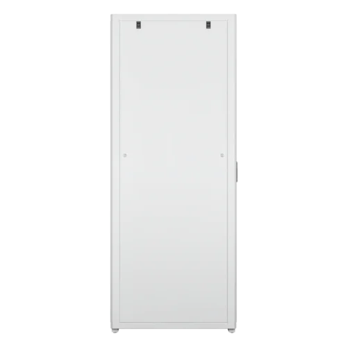

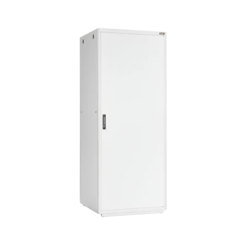

Сборно-разборный напольный телекоммуникационный шкаф TLK серии TFR 42U, Ш800хГ800мм, металлическая дверь, серый
Шкафы серии TFR имеют упрощенную конструкцию на разборных рамах и отличаются доступной ценой и простотой сборки наравне с хорошими функционалом и надежностью. Экономичное решение для офисов небольшого и среднего размера, когда в условиях ограниченного бюджета требуется получить надежный и качественный конструктив.
Основой конструкции является облегченный, полностью разборный каркас. Такая конструкция обеспечивает этим шкафам простоту сборки и компактность в разобранном виде. Модели глубиной 800 мм дают возможность размещать внутри габаритное активное оборудование. В базовой комплектации шкафа идут 4 монтажных 19” профиля, регулируемых по глубине.
Для удобства монтажа и обслуживания установленного в шкафу оборудования конструкцией шкафа предусмотрен доступ с четырех сторон через переднюю и заднюю дверь, боковые легкосъемные стенки. Двери и боковые стенки шкафа запираются на защелки и замки с ключами. Передняя дверь имеет ручку с замком. Дверь может быть выполнена из цельного стального листа или со вставкой из ударопрочного, тонированного в массе стекла. Задняя дверь — сплошная. Имеется возможность навесить двери с правой или с левой стороны. Угол открытия дверей — 120 градусов. Боковые стенки доступны только в сплошном исполнении. Для обеспечения эффективного теплообмена и поддержания необходимого температурного режима в крышу и основание шкафа могут быть установлены вентиляторные блоки (в шкафу глубиной 600 мм блоки возможно установить только на крышу).
Все части шкафа соединены в единый контур проводами заземления. Шкафы могут быть состыкованы между собой с помощью комплекта для соединения. Ввод кабелей осуществляется через крышу или основание шкафа. Возможна установка шкафа на регулируемые опоры и ролики одновременно. Шкаф выполнен в системе несущих конструкций серии 482,6 мм ГОСТ 28601-90 (19-дюймовому стандарту IEC 297).
Максимальная допустимая распределенная нагрузка на шкаф серии TFR составляет 500 кг. Степень защиты шкафа составляет IP 20. Шкаф поставляется в разобранном виде, упакованный в 4 коробки.
