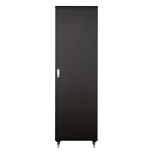

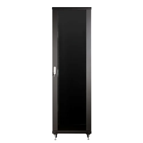

▻ Передняя дверь шкафа выполнена из тонированного закаленного стекла. Задняя дверь - металлическая, глухая. Передняя и задняя двери оснащены замками.

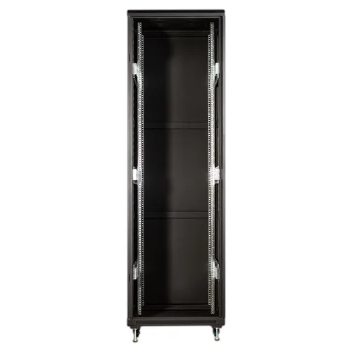

▻ Благодаря легкосъемным боковым панелям обеспечивается удобный доступ к оборудованию с четырех сторон.
▻ Для удобства монтажа кабельный ввод может быть осуществлен как сверху, так и снизу шкафа.

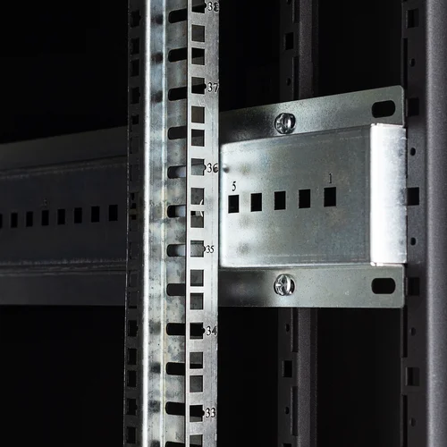

▻ Вертикальные профили имеют юнитовую разметку в соответствии со стандартом DIN 41494-7.
▻ Напольный шкаф TFC комплектуется регулируемыми опорами для компенсации неровностей пола и поворотными роликовыми опорами для обеспечения возможности перемещения.
▻ В шкафу предусмотрен болт заземления.

Тип двери спередиСтеклянная
Тип двери сзадиЦельнометаллическая панель
