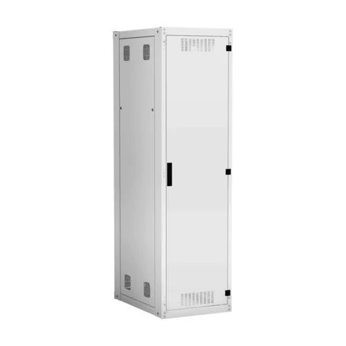

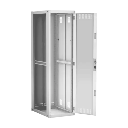

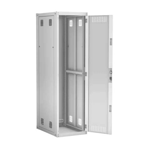

Шкаф EC-FZ-426080-MMM-GY представляет собой металлическую, сборно-разборную конструкцию, в основе которой разборный несущий каркас, состоящий из: двух передних и задних стоек, верхних и нижних передних и задних перемычек, четырех боковых и двух центральных перемычек.
Наличие у шкафа двери с углом открытия 180 градусов и съемных боковых панелей и задней панели, предоставляет доступ для установки и обслуживания оборудования с четырех сторон.
Для установки телекоммуникационного оборудования, внутри шкафа располагаются две пары монтажных направляющих 19" регулируемые по глубине.
Для обеспечения принудительной вентиляции, в крыше и основании расположены выламываемые вентиляционные проемы, а на боковых стенках имеется по 2 места сверху и снизу для установки вентиляторов 120х120 мм.
Ввод и вывод кабеля осуществляется через отверстия кабельных вводов, расположенных в крыше, основании и задней стенке. Все токопроводящие части шкафа заземлены между собой, образуя единый контур заземления. Возможна установка шкафа на регулируемые опоры.
Антикоррозионное покрытие шкафа EC-FZ-426080-MMM-GY выполнено порошковой полиэфирной краской.
Максимальная допустимая распределенная нагрузка на шкаф EC-FZ-426080-MMM-GY составляет 500 кг, но не более 75 кг на одну полку.
