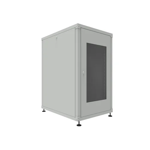

Шкаф телекомуникационный напольный серии TFC, разборного типа, 22U, 1015х600х600мм (ВхШхГ), RAL7035.
Шкаф телекоммуникационный напольный 22U 600x600мм, серия TFC (SNR-TFC-226060-GN-G)

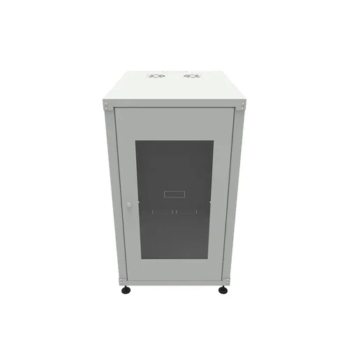

Шкаф телекомуникационный напольный серии TFC, разборного типа. Предназначен для размещения серверного и другого активного телекоммуникационного оборудования с активным охлаждением в 19 дюймовом формфакторе в офисных или закрытых промышленных помещениях.

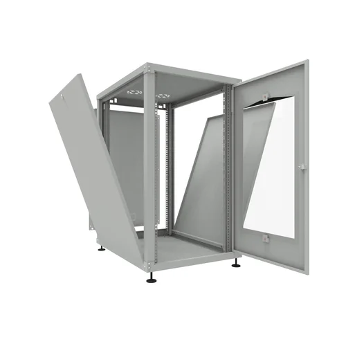

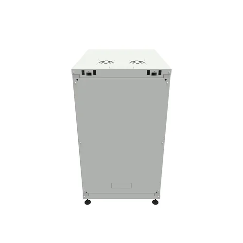

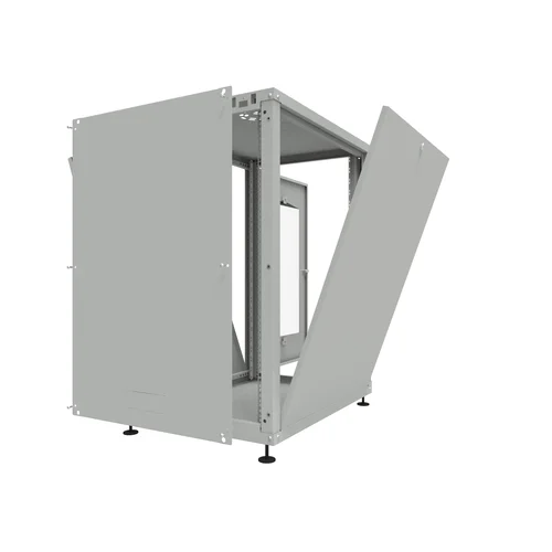

Боковые панели - съемные, позволяют получить быстрый доступ к установленному оборудованию. Передняя дверь с закаленным стеклом в металлической рамке, задняя съемная панель на винтах. Вертикальные направляющие можно регулироватьот 566 до 726 мм, что позволяет устанавливать оборудование различных размеров. Шкаф комплектуется регулируемыми опорами для компенсации неровностей пола. Шкаф поставляется в разобранном виде.
Шкаф имеет несколько полупробивных отверстий для кабельных вводов 150х50, для того, чтобы можно было осуществить ввод как с верхней, так и с нижней стороны. Для организации активной вентиляции в крыше шкафа имеются посадочные места под вентиляторы 120х120мм.
Габаритные размеры телекоммуникационного шкафа 22U
Полупробивные отверстия
Общий вид спереди и сзади
