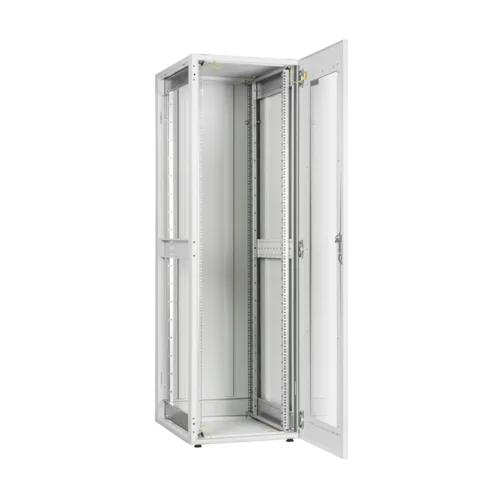

Сборно-разборный напольный телекоммуникационный шкаф TLK серии TWI Lite 33U, Ш600хГ600мм, стеклянная дверь, серый

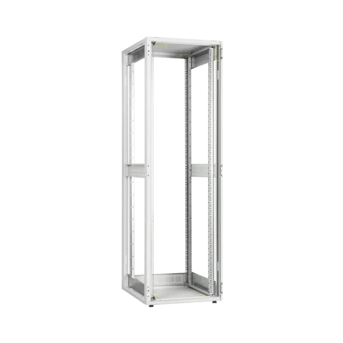

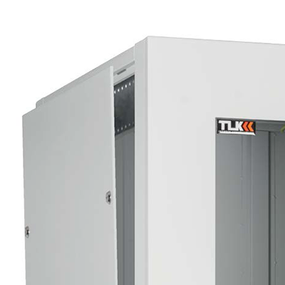

Телекоммуникационные напольные шкафы серии Lite (TFI) представляет собой сборно-разборную конструкцию, предназначенную для установки телекоммуникационного и северного оборудования. Подразделяются на шкафы высотой 18, 24, 33 и 42U, в сочетании с размерами 600х600мм и 600х800мм (ширина/глубина). Конструкция шкафа сборно-разборная, состоящая из цельносварных рам, соединенных между собой перемычками, крышей и основанием.

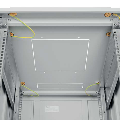

Спереди имеется дверь. Сзади, слева и справа шкафа имеются съемные панели. Ввод кабеля осуществляется через основание шкафа или через крышу, через кабельные вводы, которые закрыты выламываемыми заглушками. Размер отверстий кабельного ввода составляет 270х56мм. Имеются посадочные места в крыше и дне шкафа под установку вентиляторного блока. На выбор, можно установить вентиляторный блок на 2 вентилятора или вентиляторный блок на 4 вентилятора. Размеры посадочного места под установку вентиляторного блока в крышу и дно шкафа составляет 270х270мм. Передняя дверь открывается на угол до 120 градусов. Боковые стенки шкафа, а также задняя стенка являются съемными, за счет чего доступ к установленному в шкаф оборудованию может осуществляться с четырёх сторон.

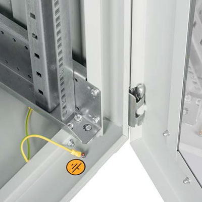

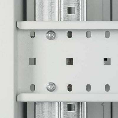

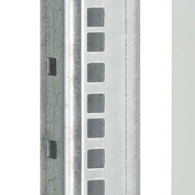

Для установки оборудования стандарта 19", шкафы оснащаются двумя парами монтажных направляющих. Глубину установки оборудования на монтажных направляющих внутри шкафа можно изменять благодаря отверстиям в соединительной планке с шагом 25мм. Максимальное раздвижение монтажных направляющих составляет 445мм для шкафа глубиной 600мм и 645мм для шкафа глубиной 800мм. Металлические части шкафа соединяются между собой проводами заземления на шпильку М4. Провода заземления входят в базовую комплектацию. Наличие на всех металлических частях шкафа заземляющих элементов, возможность соединения заземляющим контуром всех токопроводящих деталей конструкции, а также наличие посадочного места для подключения внешнего заземления делает шкафы электробезопасными.
Шкаф выполнен в системе несущих конструкций серии 482,6 мм ГОСТ 28601-90 (19-дюймовому стандарту IEC 297). Максимальная допустимая распределенная нагрузка на шкаф серии TFI составляет 500 кг. Степень защиты шкафа составляет IP 30.

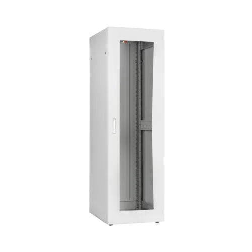

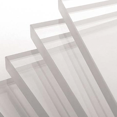

Дверь со вставкой из ударопрочного тонированного в массе стекла дает хороший обзор установленного в шкафу оборудования

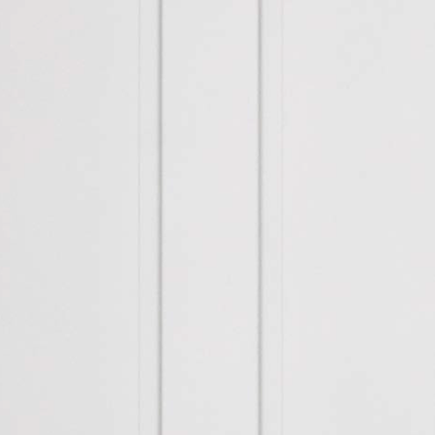

Двери и стенки дополнительно усилены с внутренней стороны для придания конструкции большей жесткости
Легкосъемные боковые стенки позволяют быстро добраться до нужного оборудования

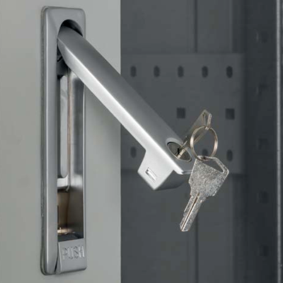

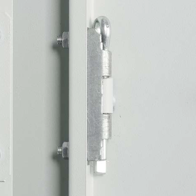

Для предотвращения несанкционированного доступа, все стенки и двери снабжены замками. Для задней двери и боковых стенок используется один ключ

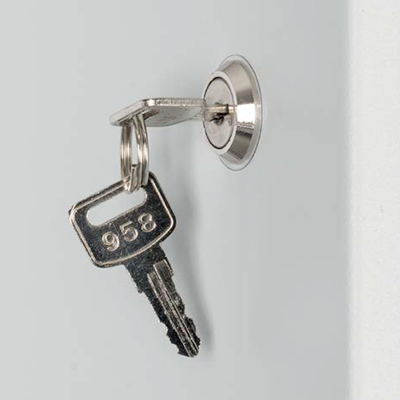

Удобная ручка с замком на передней двери. Для нее используется отдельный ключ

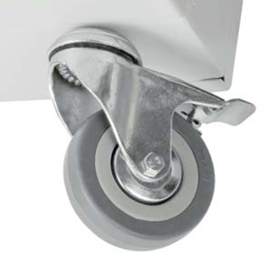

Возможна установка поворотных роликов со стопорами или регулируемых по высоте опор (опоры входят в комплект, ролики поставляются отдельно)

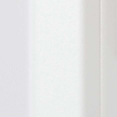

Антикоррозионное декоративное покрытие выполнено ударопрочной порошковой краской светло-серого цвета (RAL 7035)

Оцинкованные монтажные профили из 2 мм стали обеспечивают надежное закрепление оборудования
Каждый профиль закреплен в 3-х точках, по два болта. Глубину установки можно регулировать
На потолке и в полу имеется по одному кабельному вводу,закрытому выламываемыми заглушками. Возможна установка щеточных вводов. Дополнительные вводы также предусмотрены на задней стенке, у основания
Все узлы шкафа объединяются в единый замкнутый электрический контур проводами заземления

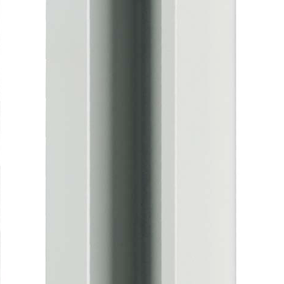

Рамы со сложным профилем обеспечивают жесткость и хорошую грузоподъемность шкафа: распределенная нагрузка до 500 кг

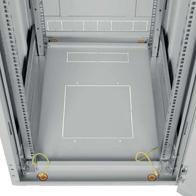

Информация по кабельным вводам и отверстиям вентиляторного блока
Отверстия кабельного ввода:
Крыша 1 отв. - 1 заглушка
Задняя панель 1 отв. - 6 заглушек
Основание 1 отв. - 1 заглушка
Отверстия вентиляторного блока:
