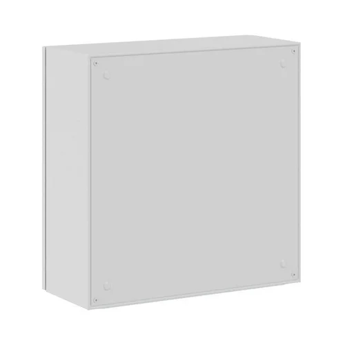

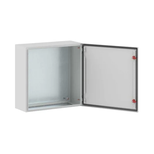

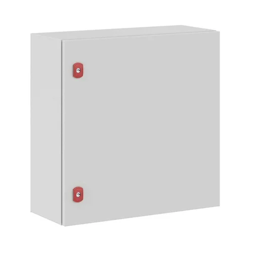

Сварные корпуса ST входят в линейку "RAM block". Эту серию отличает высокая ударопрочность (IK 10) и устойчивость к механическим повреждениям. Навесные корпуса ST со сплошной дверью используются для систем автоматизации технологических процессов. Корпуса обеспечивают размещенным внутри устройствам надежную защиту. Двери таких корпусов изготавливаются из металла толщиной 1,5 мм, а сам каркас – из металла толщиной 1,2 мм. На внутреннюю сторону двери наносится покрытие из вспененного полиуретана, который повышает качество герметизации. Загиб кромки корпуса предотвращает попадание во внутреннее пространство шкафа влаги и мусора, а производственные отверстия имеют специальные заглушки, благодаря чему достигается степень пыле- и влагозащиты корпуса – IP 65/IP 66. Трехступенчатая автоматизированная система окрашивания обеспечивает корпусам прочное покрытие, устойчивое к сколам и царапинам. По умолчанию в двери устанавливается замок под ключ с двойной бородкой 3 мм. Шкафы ST от ДКС отличаются сейсмоустойчивостью и вибростойкостью. Корпуса могут использоваться совместно с аксессуарами CE. Маркированная монтажная плата из оцинкованной стали толщиной 1,8 мм позволяет размещать внутри корпусов даже тяжелое оборудование. Габариты корпуса: высота - 600 мм, ширина - 600 мм, глубина - 250 мм.
Ширина0,625
Тип двери сзадиДа
Вес, кг20,88
Вид товараРаспределительный шкаф пустотелый
Прозрачная дверьДа
С монтажной панельюДа
Возможность напольной установкиДа
Возможность настенной установкиДа
УдаропрочностьIK10
Установка в стенуДа
Длина, м0,621
Высота, М0.278
Степень защиты IPIP66
МатериалСталь
ЦветСерый
