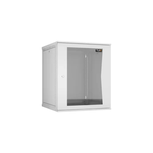

Настенные шкафы серии Lite (TWI) — это рациональное решение для размещения малых объемов телекоммуникационного оборудования, внутри жилых, офисных и производственных помещений.
Настенные шкафы используют там, где применение напольных шкафов нецелесообразно. Например, при ограниченной площади помещения или при организации ЛВС с небольшим количеством рабочих мест. Особенностью настенных шкафов серии TWI является: надежная сборная конструкция, для удобства траспортировки, наличие съемных боковых стенок, двери с большим углом открытия позволяют при необходимости осуществлять доступ к оборудованию с трех сторон. Сборно-разборная конструкция шкафа, состоящая из малого набора конструктивных элементов обеспечивает надежный конструктив и простоту сборки.

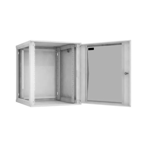

Крепление шкафа к стене осуществляется через монтажные отверстия в задней стенке шкафа. (Крепеж не входит в комплект поставки). Дверь шкафа снабжена замком и может быть выполнена из стального листа с перфорацией или со вставкой из ударопрочного, тонированного в массе стекла. Имеется возможность навесить дверь с правой или с левой стороны. Угол открытия двери — 180 градусов. Для дополнительного удобства монтажа и обслуживания устанавливаемого оборудования, конструкцией предусмотрены легкосъемные боковые стенки, в закрытом положении фиксируются замками. Для установки оборудования стандарта 19", шкаф оснащен одной парой монтажных направляющих в комплекте с юнитовой наклейкой (шкаф глубиной 600 мм оснащается двумя парами монтажных направляющих). Глубину установки оборудования на монтажных направляющих внутри шкафа можно изменять с шагом 25 мм.
Перфорация шкафа обеспечивает хорошую вентиляцию установленного оборудования. Возможна установка вентиляторного блока в крышу и основание шкафа, для этого предусмотрены выламываемые заглушки. В шкаф глубиной 350 мм устанавливаются вентиляторные блоки с 1-м вентилятором, а в шкаф глубиной 450 и 600 мм устанавливаются вентиляторные блоки с 2-я вентиляторами. Имеется по 1-му кабельному вводу в крыше и в основании шкафа, выполнены они в виде прямоугольных выламываемых заглушек 270х56 мм. Все токопроводящие части шкафа заземлены между собой. Антикоррозионное покрытие выполнено ударопрочной порошковой краской.
Шкаф выполнен в системе несущих конструкций серии 482,6 мм ГОСТ 28601-90 (19-дюймовому стандарту IEC 297). Максимальная допустимая распределенная нагрузка на шкаф серии TWI составляет 40 кг. Степень защиты шкафа составляет IP 20. Шкаф поставляется в разобранном виде, в одной коробке.

Легкосъемные боковые стенки позволяют быстро и просто добраться до нужного оборудования. |
Места крепления к стене дополнительно усилены с внутренней стороны. Отверстия под крепеж имеют вырезы, облегчающие навешивание шкафа. |
Петли-защелки позволяют легко и быстро демонтировать или перевесить переднюю дверь в другую сторону. Угол открытия двери — 180°. |

4-е гальванически оцинкованных монтажных профиля из 1,5 мм стали обеспечивают надежное закрепление оборудования. Для маркировки юнитов, в комплекте приложена самоклеющаяся лента с нанесенной маркировкой юнитов. Профили закреплены в 2-х точках. Глубину установки можно регулировать. |

| Общие | |
| Тип шкафа | Телекоммуникационный шкаф |
| Тип установки | Настенная |
| Класс защиты IP | IP20 |
| Цвет | Серый |

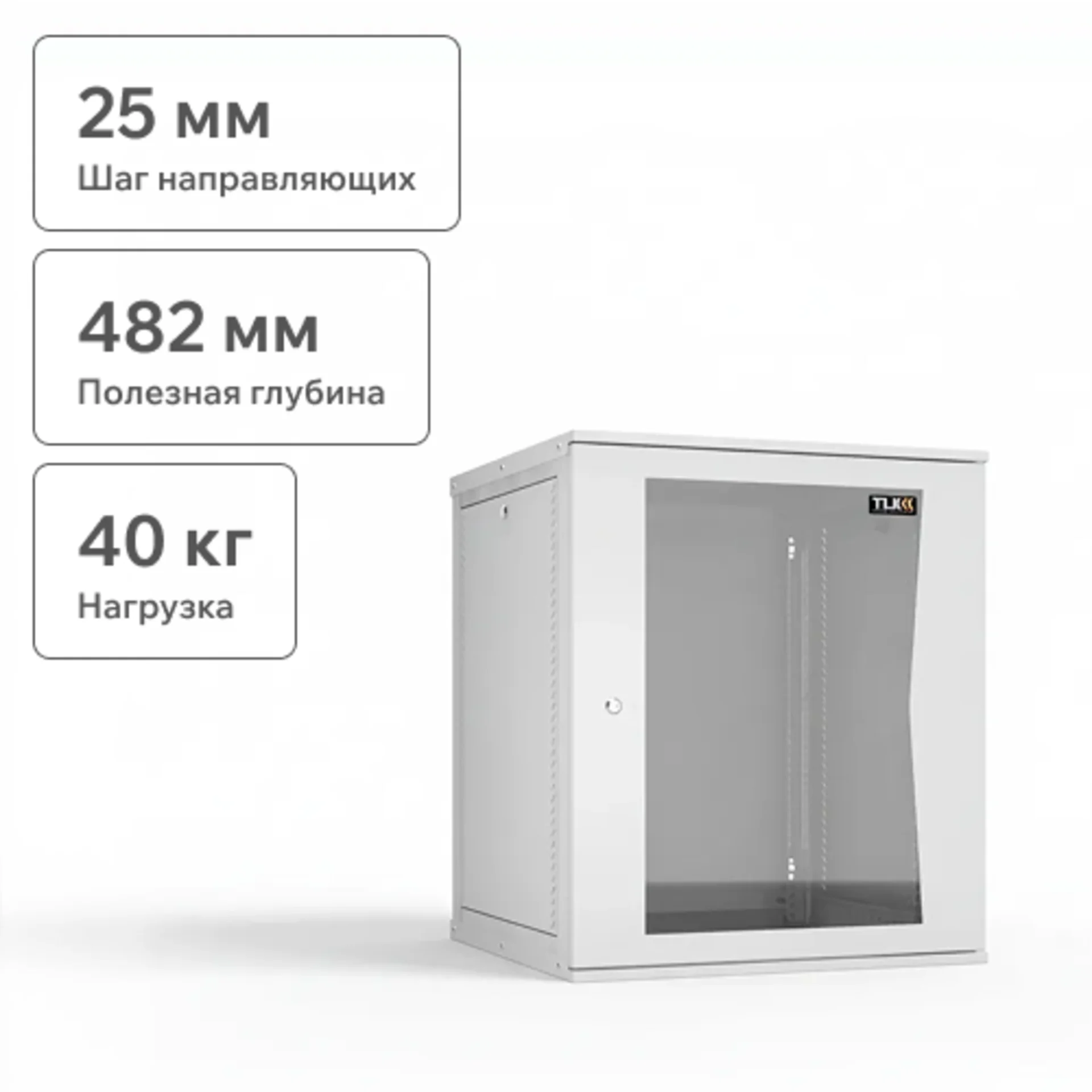

| Распределенная нагрузка, кг | 40 |
| Размеры | |
| Высота, U | 15 |
| Ширина, мм | 600 |
| Высота, мм | 703 |
| Глубина, мм | 600 |
| Полезная глубина, мм | 482 |
| Конструкция и материалы | |
| Конструкция шкафа | Разборная |
| Тип двери спереди | Стеклянная |
| Тип двери сзади | Cъемная панель на винтах |
| Перестановка направляющих, мм (шаг) | 25 |
| Толщина стенок, мм | 1 |
| Толщина профилей, мм | 1,5 |
| Толщина стекла, мм | 4 |
| Крепление на планку | Нет |
| Доступ с трех сторон | Да |
