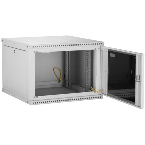

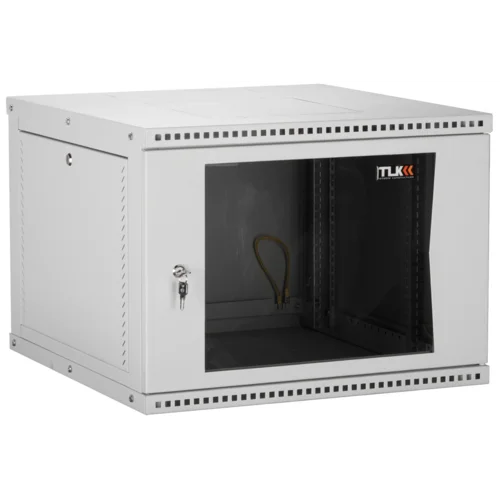

Дверь со вставкой из ударопрочного тонированного в массе стекла дает хороший обзор установленного в шкафу оборудования.
Для предотвращения нежелательного доступа дверь снабжена замком.

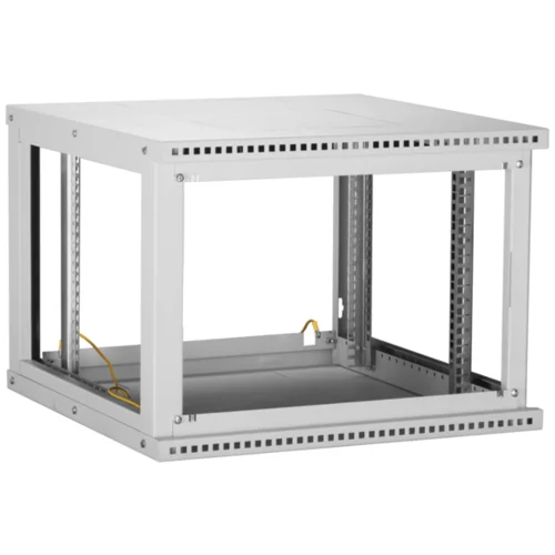

Легкосъемные боковые стенки позволяют быстро и просто добраться до нужного оборудования.
Места крепления к стене дополнительно усилены с внутренней стороны. Отверстия под крепеж имеют вырезы, облегчающие навешивание шкафа.
Петли-защелки позволяют легко и быстро демонтировать или перевесить переднюю дверь в другую сторону. Угол открытия двери — 180°.

4-е гальванически оцинкованных монтажных профиля из 1,5 мм стали обеспечивают надежное закрепление оборудования. Для маркировки юнитов, в комплекте приложена самоклеющаяся лента с нанесенной маркировкой юнитов. Профили закреплены в 2-х точках. Глубину установки можно регулировать.
Все узлы шкафа объединяются в единый замкнутый электрический контур проводами заземления.
Дополнительная префорация на лицевой части крыши и основания для пассивного охлаждения.

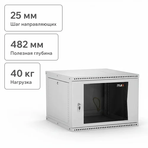

Распределенная нагрузка, кг40

Полезная глубина, мм482

Перестановка направляющих, мм (шаг)25
