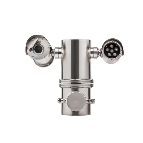

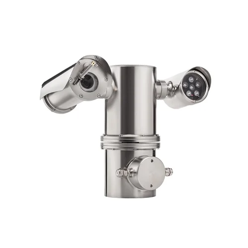

Взрывозащищенная Exd видеокамера на поворотной платформе из нержавеющей стали — Релион-PTZ-Exd-Н
Релион-PTZ-Exd-Н – видеокамера на поворотной платформе, взрывозащищённая. Область применения – системы охранного и технологического видеонаблюдения во взрывоопасных зонах классов «1» и «2» крупных объектов
В видеокамере предусмотрен оптический выход для передачи видеосигнала по оптическому кабелю
Маркировка взрывозащиты  РВ Ex db I Mb / 1Ex db IIC T5...Т6 Gb / Ex tb IIIC T85°C... T100°C Db позволяет применять видеокамеру во взрывоопасных зонах классов «1» и «2» в закрытых помещениях и на открытых установках, а также в подземных выработках рудников, шахт и их наземных строениях, опасных по газу (метан) и угольной пыли
Материал корпуса – нержавеющая сталь 12Х18Н10Т. Видеокамера может эксплуатироваться в условиях воздействия щелочных, кислотных и других агрессивных химических сред, в условиях воздействия морской воды и соляного тумана
Наивысшая степень пыле- и водозащищенности IP66/IP68
33-кратное оптическое увеличение (33-кратный оптический зум) и 10-кратное цифровое увеличение позволяет масштабировать изображение, получая максимальную детализацию любой точки
Режим высокоскоростной съемки 50 к/с
Видеокамера поддерживает режим работы «день/ночь» и оборудована механическим ИК-фильтром для коррекции цветопередачи в светлое и повышения уровня чувствительности в темное время суток
Температурный рабочий диапазон от -50°С до +60°С
Максимальная потребляемая мощность с включенным нагревательным элементом не более 120 Вт.
Камера поддерживает двухпоточность, предназначенную для снижения нагрузки на видеорегистратор и сеть, а также упрощения доступа через интернет. Компрессия отснятых материалов может производиться видеокодеками H.264 и H.265. Стандарт сжатия H.265 способствует существенной экономии архивного хранилища
Для борьбы с разноконтрастным освещением, засветкой и шумами в кадре на «борту» присутствуют аппаратный широкий динамический диапазон (Real WDR 120дБ), компенсация встречной засветки (BLC), инверсия пиков белого (HLC) и функция цифрового шумоподавления (3D DNR)
