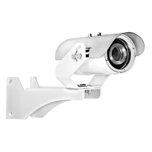

Релион-А-50 исп.03 – малогабаритная взрывозащищенная видеокамера в корпусе из алюминия. Предназначена для установки на стационарные объекты и на транспортные средства, перевозящие огнеопасные и взрывоопасные грузы.
Видеокамера выполнена в соответствии с требованиями на взрывозащищенное оборудование группы I и подгрупп IIА, IIВ, IIС по ТР ТС 012/2011, ГОСТ 30852.13 (МЭК 60079-14) и соответствует маркировке взрывозащиты 1Ex db IIC T6…Т5 Gb.
Предназначена для применения во взрывоопасных зонах «1» и «2» классов закрытых помещений и наружных установок в соответствии с требованиями ГОСТ 30852.9 (МЭК 60079-10), ГОСТ 30852.11 (МЭК 60079-12) и ПУЭ (гл. 7.3).
Высокая степень защиты оболочкой IP68 позволяет применять камеру на открытых площадках в условиях воздействия атмосферных осадков. Корпус видеокамеры выполнен из сплава алюминия с полимерным порошковым покрытием.
Без встроенной ИК-подсветки.
