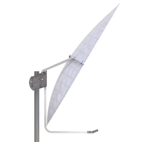

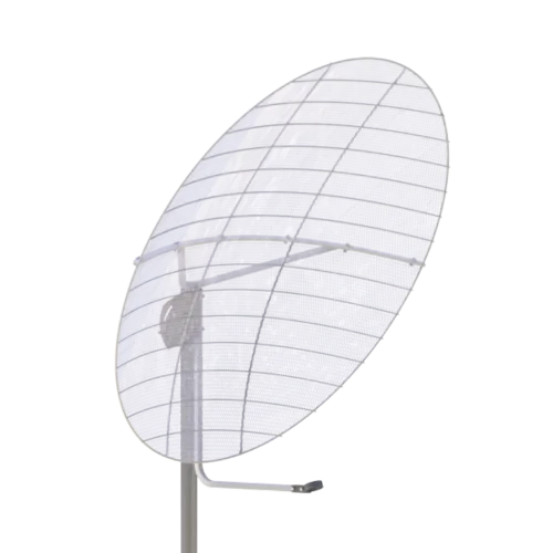

Диаметр рефлектора 0,9 м, диаметр держателя облучателя - 40 мм
Офсетный сетчатый рефлектор Antex AX-Offset D90
Антэкс
6 271
Предназначен для усиления приёма и передачи сигналов, со стандартным крепление облучателя - 40 мм.
Ключевыми особенностями AX-Offset D90 являются малый вес (4,1 кг) и сетчатая структура рефлектора - обеспечивает низкую парусность и облегчить задачу по подготовке крепежа для оборудования.
Коэффициенты усиления в зависимости от частоты:
  • При частоте 800 МГц - до 15 dBi
  • При частоте 1,7 ГГц - до 21 dBi
  • При частоте 3 ГГц - до 25,5 dBi
  • При частоте 7 ГГц - до 32 dBi
