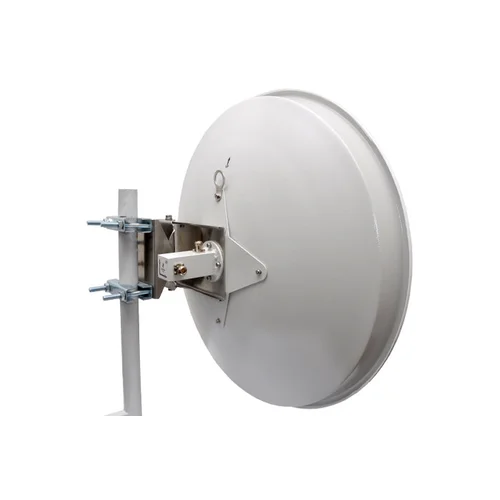

Параболическая антенна двойной поляризации Cyberbajt SD 5-28HV MIMO​ с поддержкой технологии MIMO 2x2. Радиопорзрачный колпак антенны состоит из специального материала, который имеет повышенную устойчивость к УФ-излучениям. Высокий коэффициент усиления и достчтоно узкий угол раскрыва луча позваляют строить беспроводные мосты на расстояния до 40км.

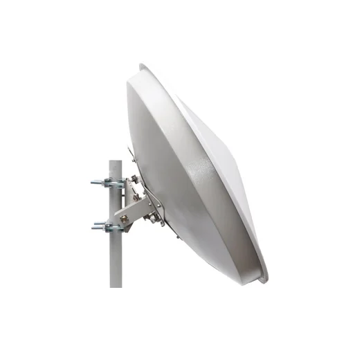

Зеркальная система Cassegrain с модифицированным вторичным зеркалом обеспечивает максимальное снижение уровня боковых лепестков и сужение луча в основной точке излучения.
Профилированный и удлиненный фланец главного зеркала антенны позволяет уменьшить боковое излучение, чтобы антенна была пригодна для установки в сильнозашумленных местах а также без взаимного влияния на соседния базовае станции.
Антенное зеркало (парабола) сконструировано из алюминиевого сплава толщиной 1,5 мм, отражатель Cassegrain из алюминиевого сплава толщиной 1 мм. Зеркало, отражатель, радиатор и держатель антенны защищены от внешних воздействий благодаря специальному стуктурному порошковому покрытию. Парабола и всепогодный колпак изготовлены из очень прочного и УФ-стойкого материала, благодаря этому антенна полностью защищена от погодных условий, что гарантирует долговечность и неизменность сигнала во время работы.

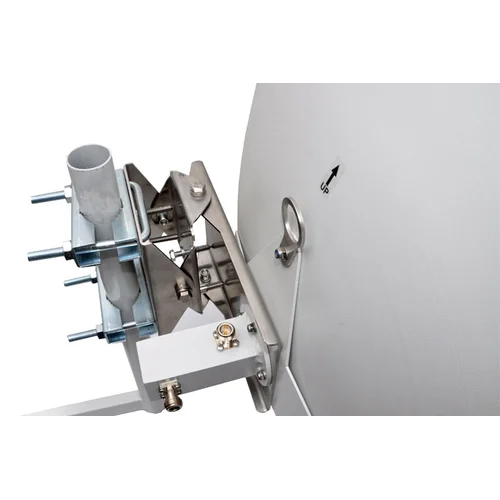

Алюминиевый корпус, встроенный в антенну, создает клетку Фарадея, защищая ее содержимое от электростатического разряда. Размеры корпуса позволяют свободно размещать внутри такое оборудование как: RB411/AH, RB433/AH, Ubiquiti Rocket, AirFiber и др.
