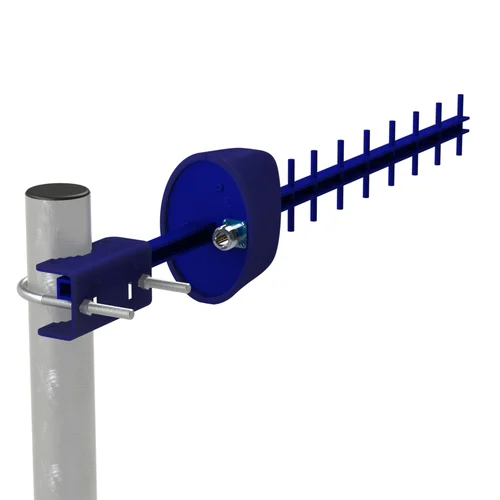

Антенна АX-2414Y предназначена для использования в комплекте оборудования беспроводных систем передачи данных стандарта IEEE 802.11b, g, n(WIFI). АX-2414Y имеют секторную диаграмму направленности и идеально подходят для применения в абонентском комплекте. Тип антенны - "волновой канал" (Яги).
Достоинства антенны АX-2414Y:
Точка питания активного излучателя антенн надежно укрыты от осадков и агрессивных воздействий в пластиковый корпус. Разъем антенн имеет короткое замыкание по постоянному току между внешним и внутренним проводниками. Это снижает вероятность накопления статического электричества на входе беспроводной сетевой карты и делает необязательным применение грозоразрядника при небольшой длине соединительного фидера между сетевой картой и антенной. На антеннах предусмотрено подключение провода заземления. Комплектуется кабелем различных марок и длин, устанавливается любой разъём по желанию заказчика.

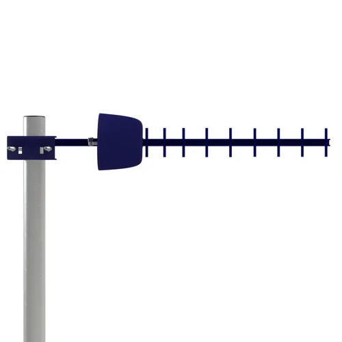

Поддержка MIMOНет
Тип разъёмаRP-SMA (male)
ПоляризацияV
Шир. луча по горизонтали, °34
Шир. луча по вертикали, °36
Коэф. усиления, дБи14
КСВ1.5
Рабочая частота2.4 ГГц
