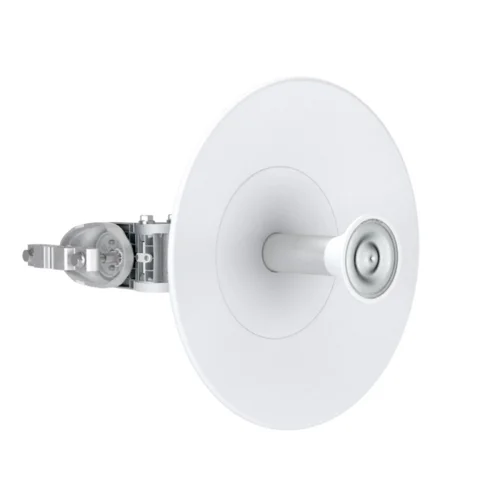

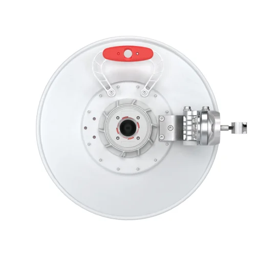

UltraDish TP 550 – это параболическая антенна RF Elements в погодоустойчивом корпусе со степенью защиты IP65, с симметричной диаграммой направленности и коэффициентом усиления 27,5 dBi, работающая на частоте 5150–6100 МГц. Предназначена для создания высокопроизводительных беспроводных соединений типа "точка-точка" (PtP).

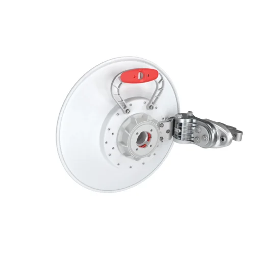

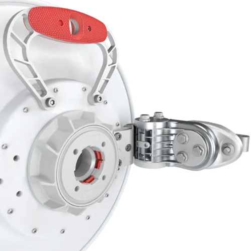

Благодаря технологии TwistPort™ от RF Elements, подключение радиомодулей к UltraDish TP 550 осуществляется за несколько секунд – при помощи простого поворота и защелкивания, и без каких-либо дополнительных инструментов! Это значительно уменьшает потери между антенной и радио модулем, чего не бывает в случае использования кабеля.

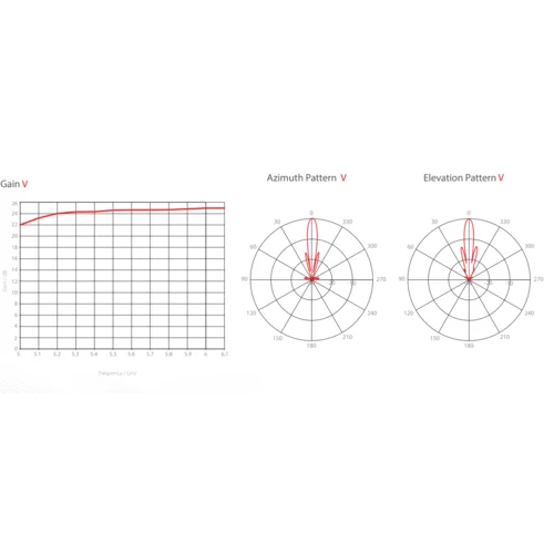

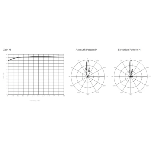

Антенны UltraDish TP подавляют излучение боковых лепестков, что снижает помехи и позволяет устанавливать их в зонах с высоким уровнем шума. Усиление антенн UltraDish TP достигается за счет фокусировки сигнала, передаваемого через волновод TwistPort.

Разьем TwistPort работает практически без потерь: в нём нет коаксильных радиочастотных коннекторов и кабелей, которые вызывают значительные потери сигнала. В сравнении с устройствами, использующими коаксильные коннекторы и кабели, потери при использовании TwistPort почти неизмеримы.

ПоляризацияH+V
Шир. луча по горизонтали, °6.5
Шир. луча по вертикали, °6
Коэф. усиления, дБи27.5
