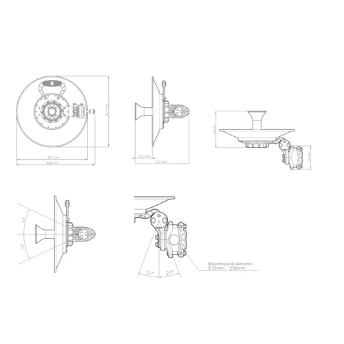

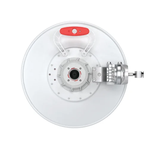

Направленная антенна серии UltraDish 5GHz, 24.5dBi, угол излучения 7° степень защиты IP65, крепление на трубу 25-80 mm
Аналоги

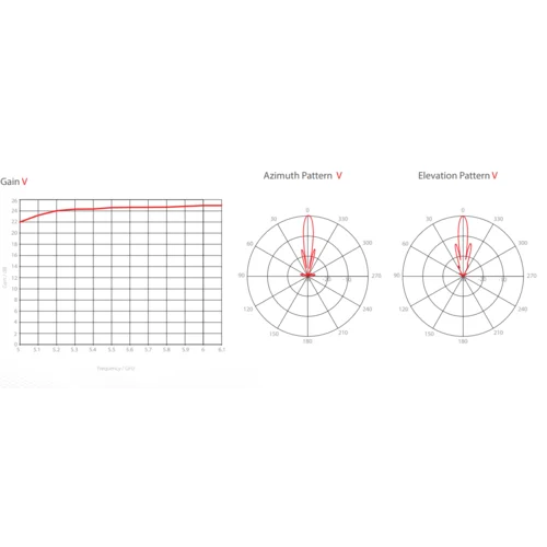

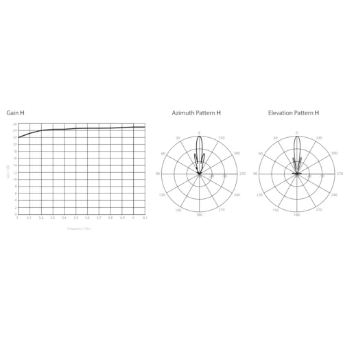

UltraDish TP 400 – это параболическая антенна RF Elements в погодоустойчивом корпусе со степенью защиты IP65, с симметричной диаграммой направленности и коэффициентом усиления 24,5 dBi, работающая на частоте 5150–6100 МГц. Предназначена для создания высокопроизводительных беспроводных соединений типа "точка-точка" (PtP).

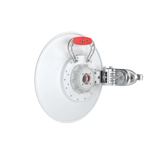

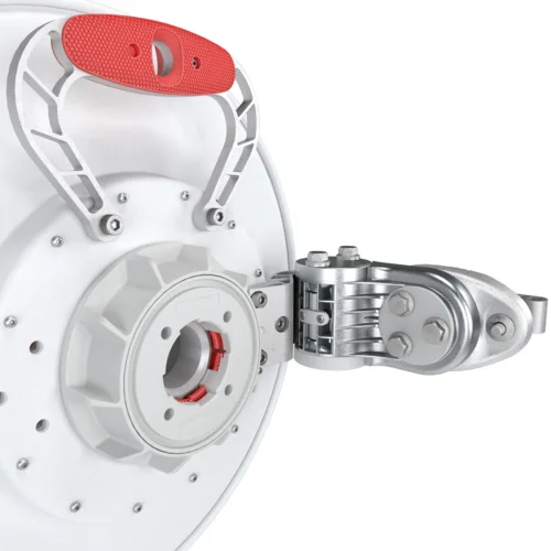

Благодаря технологии TwistPort™ от RF Elements, подключение радиомодулей к UltraDish TP 400 осуществляется за несколько секунд – при помощи простого поворота и защелкивания, и без каких-либо дополнительных инструментов! Это значительно уменьшает потери между антенной и радио модулем, чего не бывает в случае использования кабеля.
Комплект поставки:
 - антенна;
 - набор креплений.
Область применения:
 - организация бесрповодных мостов типа точка-точка.
Антенны UltraDish TP подавляют излучение боковых лепестков, что снижает помехи и позволяет устанавливать их в зонах с высоким уровнем шума. Усиление антенн UltraDish TP достигается за счет фокусировки сигнала, передаваемого через волновод TwistPort.
Сигнал без потерь
Разьем TwistPort работает практически без потерь: в нём нет коаксильных радиочастотных коннекторов и кабелей, которые вызывают значительные потери сигнала. В сравнении с устройствами, использующими коаксильные коннекторы и кабели, потери при использовании TwistPort почти неизмеримы.
Поддержка MIMO2x2
Тип разъёмаTwistPort
ПоляризацияH+V
Шир. луча по горизонтали, °7
Шир. луча по вертикали, °7
Коэф. усиления, дБи24.5
Рабочая частота5 ГГц
