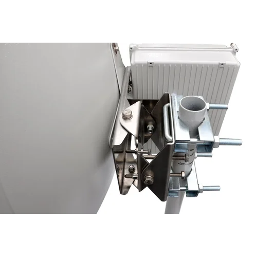

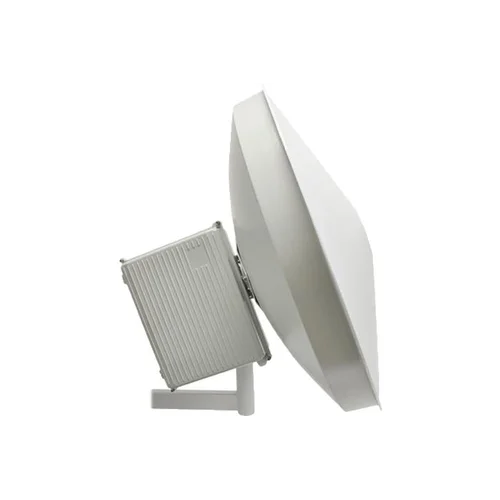

Новая параболическая антенна двойной поляризации Cyberbajt SD 5-28HV WB BOX с поддержкой технологии MIMO 2x2 и специальным всепогодным боксом для размещения активного оборудования, например, точки доступа. Высокий коэффициент усиления и достчтоно узкий угол раскрыва луча позваляют строить беспроводные мосты на расстояния до 40км.
Зеркальная система Cassegrain с модифицированным вторичным зеркалом обеспечивает максимальное снижение уровня боковых лепестков и сужение луча в основной точке излучения.
Профилированный и удлиненный фланец главного зеркала антенны позволяет уменьшить боковое излучение, чтобы антенна была пригодна для установки в сильнозашумленных местах а также без взаимного влияния на соседния базовае станции.
Антенное зеркало (парабола) сконструировано из алюминиевого сплава толщиной 1,5 мм, отражатель Cassegrain из алюминиевого сплава толщиной 1 мм. Зеркало, отражатель, радиатор и держатель антенны защищены от внешних воздействий благодаря специальному стуктурному порошковому покрытию. Радиопорзрачный колпак антенны состоит из специального материала, который имеет повышенную устойчивость к УФ-излучениям, благодаря этому антенна полностью защищена от любых погодных условий, что гарантирует долговечность и неизменность уровня сигнала во время работы.

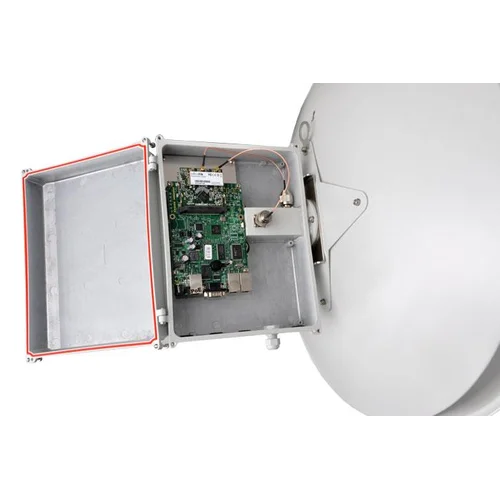

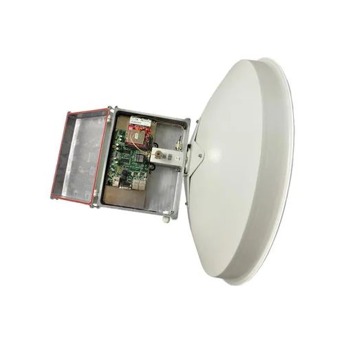

Алюминиевый корпус, встроенный в антенну, создает клетку Фарадея, защищая ее содержимое от электростатического разряда. Размеры всепогодного бокса позволяют размещать внутри такое оборудование как: RB4xx, RB9xx, RB800, Ubiquiti Rocket, Airfiber и т.
