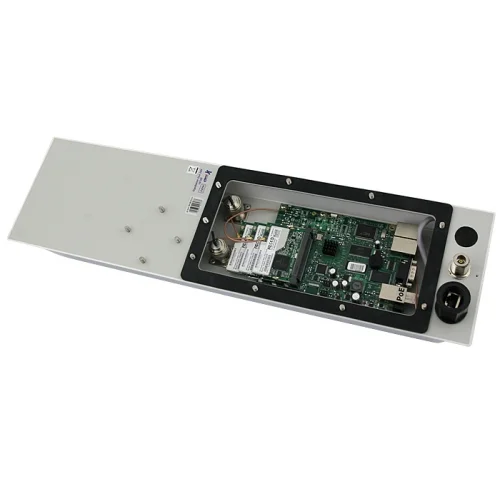

Внешняя секторная антенна двойной поляризации SA 5-90-17 HV WB BOX с поддержкой MIMO 2x2 (802.11n) предназначена для построения беспроводных Wi-Fi сетей в диапазоне 5 ГГц. Антенна выполнена из высококачественных материалов что позволяет ей работать в самых неблагоприятных погодных условиях. Антенна разработана для работы не только со стандартами bgn, но и также с технологией MIMO 2x2 (802.11.n) что позволяет ей работать совместно с другими устройствами, поддерживающими стандарт MIMO, обеспечивая таким образом высокое качество и скорость передачи данных до 300 Мбит/с.

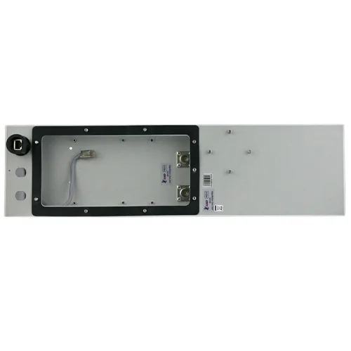

Антенна имеет встроенный бокс для размещения материнской платы серии RouterBOARD 411, 433, 711, кроме того, антенна идеально подойдет для работы с точками доступа Ubiquiti.

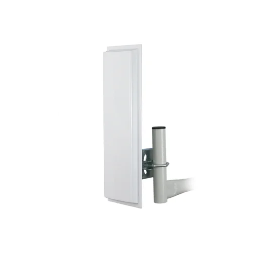

Система креплений обеспечивает высокую устойчивость к сильному ветру, а также позволяет осуществить регулировку наклона антенны. Встроенная грозозащита DC ground защитит ваши радиокарты и точки доступа от статических разрядов.
