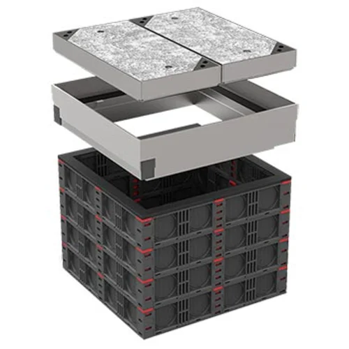

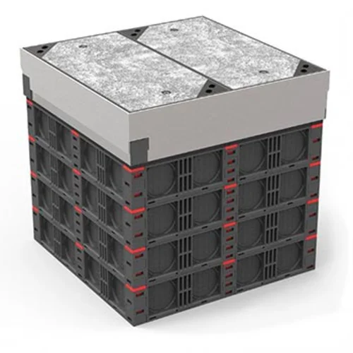

Модульный колодец связи МКС-300 используется при строительстве кабельной канализации для электрических кабелей до 10 кВт и волоконно-оптических линий связи (ВОЛС), с применением гофрированных двустенных труб или пакета микротрубок. Удобен для размещения и обслуживания пассивного оборудования, технологических выносов кабеля и оптических муфт. Дополнительно может быть укомплектован кабельными стойками и консолями.
С целью снижения транспортных расходов, колодец МКС-300 поставляется в разобранном виде. Сборка колодца производится непосредственно перед монтажом на объекте или на производственной базе, вблизи к объекту строительства.
Конструкция модульного колодца МКС-300
Кабельный колодец МКС-300 представляет собой полимерный бокс, собранный из отдельных модулей, которые скрепляются между собой специальными фиксаторами. Модульная система позволяет сконструировать прочный бокс нужного размера, что дает возможность использовать МКС-300 для решения широкого спектра задач при строительстве линий связи. На полимерный бокс устанавливается опорная рама из стали горячего цинкования, которая надежно защищает верхний край бокса от нагрузок, действующих в горизонтальной плоскости при расширении грунтов, а также от деформации полимера при укладке горячего асфальта. Колодец комплектуется крышками прямоугольной формы, изготовленными из оцинкованной стали и бетона. Каждая крышка имеет два встроенных замка для запирания колодца и скрытые петли для снятия крышек с помощью крюков. По желанию заказчика колодцы могут быть укомплектованы крышками, конструкция которых позволяет встроить в неё брусчатку, плитку или другое декоративное покрытие, соответствующее покрытию в месте установки колодца.

Технические характеристики
Тип продукцииКолодцы
Материал:Полимер/Сталь горячего цинкования
Степень защитыIP40
Длина ,мм750
Ширина750
Высота мм750
ВЕС, КГ240
Комплект поставки
Комплект поставки03-110 модуль колодца - 32 шт
03-111 фрагмент дна - 4 шт
03-112 фиксато модуля колодца - 32 шт
03-113 заглушка модуля колодца - 8 шт
03-114 центральный замок дна - 1 шт
03-115 замок дна - 2 шт
03-129 крышка в сборе - 2 шт
03-130 рама в сборе - 1 шт
