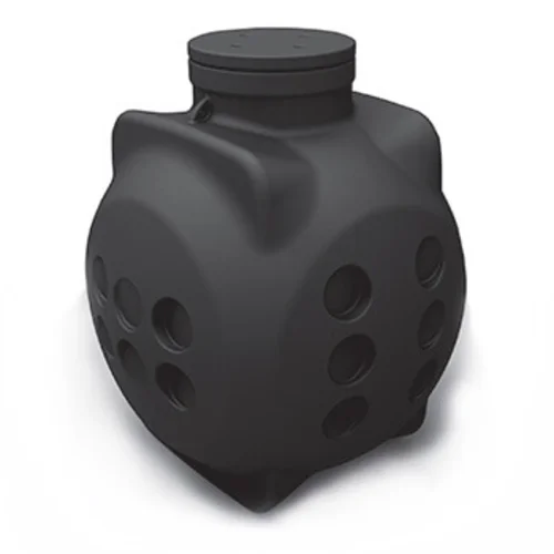

Колодец кабельный полимерный ККТ-2 цельнолитое изделие без сварных швов, что обеспечивает полную герметичность и уникальную прочность. Колодец является универсальным т.е. может быть использоваться в качестве проходного, разветвительного или углового смотрового устройства. В теле колодца имеется 24 площадки для монтажа кабельного ввода диаметром от 25 мм до 110 мм. При необходимости возможно организовать дополнительные точки ввода.

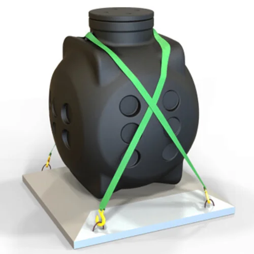

В случаях установки кабельных колодцев ККТ-2 в местах с высоким уровнем грунтовых вод, во избежание их всплытия, колодцы необходимо закрепить на предварительно подготовленном на дне котлована бетонном основании. В качестве бетонного основания может использоваться плита днища ПН-15. Фиксация колодца производится с помощью текстильных строп грузоподъемностью от 2х тонн. Для установки колодца ККТ-2 на участках с высоким уровнем грунтовых вод, подготавливается котлован глубиной не менее 1840мм и диаметром 2200мм. На дне котлована создается утрамбованное песчаное основание толщиной от 100мм, на которое укладывается бетонная плита ПН-15 таким образом, чтобы после установки колодца, горловина находилась на одном уровне с поверхностью земли. После монтажа вводов в колодец, его закрепляют на плите с помощью анкерных болтов и комплекта гибкого крепления для ККТ-2, после чего производится послойная засыпка котлована песком с последующей трамбовкой. При засыпке колодца песком, следует учесть толщину восстанавливаемого растительного слоя или дорожного покрытия.
