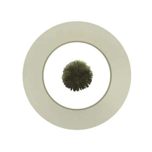

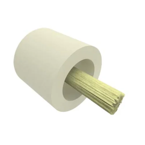

Транспортная трубка для прокладки оптических волокон внутри зданий
Назначение:
Транспортная трубка Alpha Mile диаметром 3,9 мм с протяжной нитью применяется в строительстве волоконно-оптических распределительных сетей жилых зданий. Используется совместно с кабелями со свободно извлекаемыми волокнами. Как правило, транспортная трубка прокладывается от этажных делителей до абонентской розетки с последующим затягиванием волокна с помощью протяжной нити.
Цена указана за 1км. Поставляется на материнском барабане кратно 1 км.
Внешний/внутренний диаметр, мм3,9±0,1/2,5±0,1
Диаметр свободного буфера (loose tube), мм0,85±0,05
Стойкость к растяжению, кН0.1
Материал оболочкиLSZH
Цвет оболочкиСлоновая кость
Материал протяжной нитиАрамидные волокна
Температура монтажа, °Cот -5 до 50
Температура эксплуатации, °Cот -15 до 70
Масса трубки, кг/км11
Стандартная строительная длина, км1
