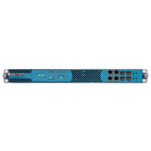

  • Совместимость с ITU-T T.83 (приложение A, B, C международных стандартов) и стандартом DVB-C.
  • Оптические или электрические GbE входы.
  • Два резервируемых GbE 1+1 SFP входа, повышающих надежность соединений.
  • Высокая выходная плотность частот QAM потоков на выходе одного шасси
  • Высота 1RU, поддержка 48 частот каналов.
  • Мощное конфигурирование системой управления SNMP.
  • Все частоты в диапазоне 45-1000 МГц.
  • Поддержка 64, 128, 256 уровней QAM-модуляции.
  • Поддержка входных SPTS и MPTS транспортных потоков
  • Централизованная система WEB управления, поддержка локального и удаленного мониторинга.
  • Надежная система охлаждения для обеспечения длительного времени работы.
  • Резервирование электропитания системы для бесперебойной работы.
  • Автоматический контроль температурного режима и защиты для безопастной работы.
  • Поддержка удаленного обновления ПО.
Входные параметры
Электрический интерфейс
GbE Ethernet Interface, (1000BASE-T), IEEE 802.3ab
Оптический интерфейс
4×SFP 1000BASE-SX/LX, IEEE802.3z
Резервирование SFP
2 пары (1 + 1)
Дополнительные параметры
Поддержка ARP, ICMP сетевых протоколов и обработка данных при полной загрузке GbE Ethernet входного потока
Выходные параметры QAM
Разъем
75 Ω F-коннектор
Кол-во RF выходов
Кол-во QAM потоков
48
Кол-во потоков на выходе
48 смежных QAM потоков на 1 RF выходе
Уровень QAM-модуляции
64, 128, 256
Диапазон выходных частот
45-1000МГц, шаг регулировки частоты - 1кГц
Выходные параметры ASI
Кол-во выходов
2 × ASI выхода, 75Ω BNC-разъем Поддержка RF мониторинга на выходе
Управление
10/100BASE-T Ethernet порт, RJ-45 SNMP и HTTP управление
Размеры (В х Ш х Г)
44мм x483мм x580мм (1.75” x19” x23”) 1RU (19” стойка)
Вес
15 кг
Питание
100-240 В переменного тока, 50-60 Гц
Потребляемая мощность
200 Вт
Условия эксплуатации
от - 20°C до 70°C
Условия хранения
- 30°C до 85°C
Влажность
80% без конденсации
ПлатформаIPQAM 2.0
