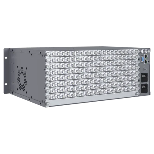

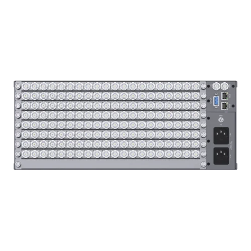

Коммутатор KV-8080HD предназначен для матричной коммутации 3G/HD/SD-SDI видеосигналов. Позволяет подключать любой из 80 выходов к любому из 80 входов, в том числе подключение всех выходов к одному и тому же входу, не нарушая при этом необходимого согласования входов и выходов. Управление коммутатором осуществляется по сети Ethernet (через web-интерфейс) и от внешних панелей управления, коммутатор не имеет собственных органов управления.

Матричный коммутатор 80х80 для 3G/HD/SD-SDI видеосигналов Les KV-8080HD c доставкой по всей России. Способ доставки вы выбираете при оформлении заказа: самовывоз со склада, курьером до адреса, в пункт выдачи заказа (ПВЗ) или до терминала транспортной компании.
