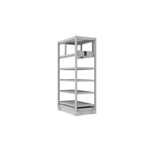

Аккумуляторный стеллаж предназначен для размещения линейки аккумуляторов, источника(ов) бесперебойного питания стоечного исполнения и устройств защиты от перегрузки и короткого замыкания.Предназначен для установки в закрытых помещениях. Не предназначен для эксплуатации во взрывопожароопасных зонах.
Основные характеристики:
  • Климатическое исполнение О4.2 по ГОСТ 15150
  • Температура эксплуатации от + 1°С до + 45°С и относительной влажности не более 80% при 20°С.
  • Доступ для монтажа, коммутации и обслуживания оборудования возможен с четырех сторон: через боковые, передние и задние проемы.
  • Предусмотрена система заземления всех деталей стеллажа. Провода заземления не входят в комплект поставки.
  • Степень защиты IP -  отсутствует.
  • Материалы: сталь конструкционная углеродистая качественная, холоднокатанная соответствующая ГОСТ 19904-90.
  • Толщина материала: дно, крышка, стойки - 1,5 мм; полки, монтажные 19'' уголки - 2,0 мм; боковые панели (поставляются отдельно) - 1,2 мм;
  • Покрытие: порошковая краска соотвествующая ГОСТ 9.410-88. Цвет RAL 7035 или RAL 9005.
Комплект поставки:
  • Стеллаж поставляется в разобранном виде. Состоит из 4 стоек, соединенных дном, крышкой и комплектом полок в единый каркас
  • Стеллаж поставляется с цоколем, вертикальными 19'' уголками и монтажной панелью.
  • Проемы шкафа могут закрываются панелями (поставляются отдельно). Панели фиксируются точечными цилиндрическими замками.
  • Дно и крышка имеют полупробивные отверстия для организации кабельных вводов.
Цена указана для пустого шкафа. Дополнительные опции, такие как автоматический выключатель и перемычки, считаются отдельно.
