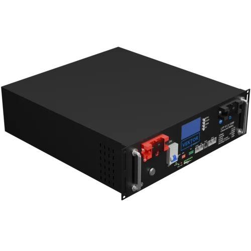

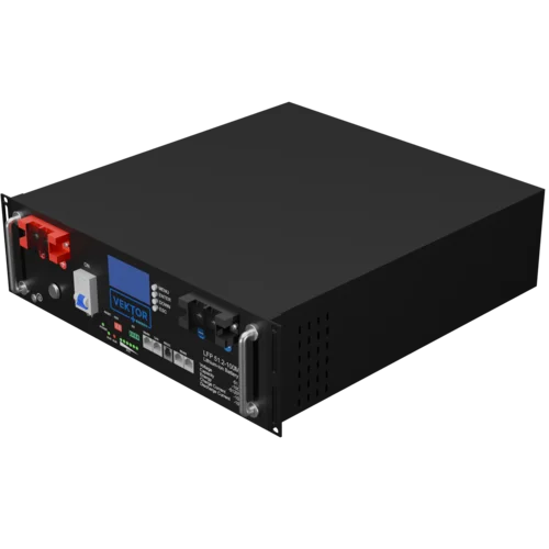

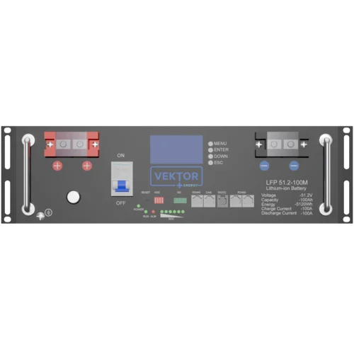

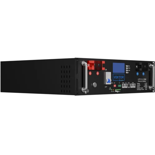

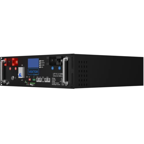

Аккумуляторная батарея VEKTOR ENERGY LFP 51.2-100M, 51.2 В, 100 Ач, 40 mΩ, Вес 40 кг
VEKTOR BATTERY
151 227
Гарантия 36 месяцев
Аккумуляторная батарея VEKTOR ENERGY LFP 51.2-100M-3U (51.2В, 100Ач, 5120Вт·ч) построена на основе литий-железо-фосфатной (LiFePO4) технологии, обеспечивающей безопасную и стабильную работу устройства. Модель оснащена системой управления BMS/BMU, которая защищает от перегрузок, короткого замыкания и глубокого разряда. Батарея подходит для использования в системах резервного питания, солнечных электростанциях и источниках бесперебойного питания. Предназначен для монтажа в 19-дюймовую стойку и имеет высоту 3U.

Основной функционал:
  • Контролирует процессы заряда. Не допускает режимов перезаряда.
  • Контролирует процессы разряда. Не допускает режимы полного разряда.
  • Контролирует рабочее состояние каждой из ячеек.
  • Контроль температур. Не допускает перегрева и переохлаждения.
  • Балансировка ячеек.
  • Защита от короткого замыкания.
  • Защита от обратной полярности.
  • Возможность коммутации батарей между собой и с ПК.
Комплектность:
  • Интерфейсный кабель RS232
  • Интерфейсный кабель RS485
  • Силовые кабеля 1 метр
Тип АКБЛитий-железо-фосфатные LiFePO
Номинальное напряжение, В(DC)51.2
Емкость (25°С), Ач100
Внутреннее сопротивление,мОм40
Максимальный ток заряда, А100
Максимальный ток разряда, Адо 130А (до 3сек)
Диапазон рабочих температурзаряд: 0˚С ~ 55˚С
хранение: 0˚С ~ 50˚С
разряд: -20˚С ~ 60˚С
Саморазряд< 2% в месяц, при 35˚С
Расчетное количество циклов5000 циклов при 80% DOD, 35°C, 0.5C
Срок службы-
Высота, мм133
Ширина, мм482
Длина, мм480
Вес, кг40
