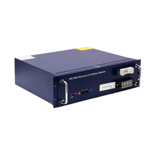

Литиевый аккумулятор SNR SDA10-4850 с номинальным напряжением 48 В и емкостью 50 Ач. Серия литиевых аккумуляторов SNR используют технологию LiFeP04, надежны, безопасны, долговечны и просты в установке на новых или существующих телекоммуникационных объектах.
  • Технология LiFePO4 обеспечивает долгий срок службы и безопасность;
  • Встроенная система управления батареями (BMS) предотвращает перезарядку, переразрядку, перегрузку по току, сбои в условиях перепада температур;
  • Наличие протоколов RS485, RS232, CAN, SNMP, MODBUS и т. д., возможность балансировки нестабильных ячеек;
  • Дистанционное работа: измерение, регулировка, мониторинг, управление;
  • Легкий – 100 Втч/кг, небольшой объем – 150 Втч/л (для моделей 48V 100…400Ah);
  • Ток заряда до 10 А, максимальный ток разряда 50 А;
  • Работа в широком диапазоне температур -20 ~ 60 ℃;
  • Срок службы до 5000 циклов при глубине разряда 80% при 25 ℃.
