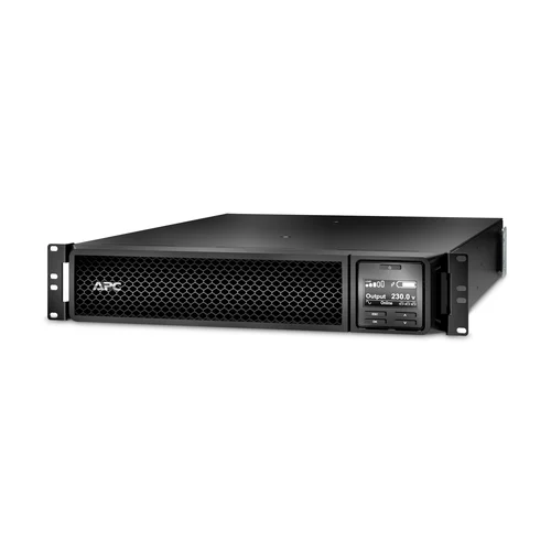

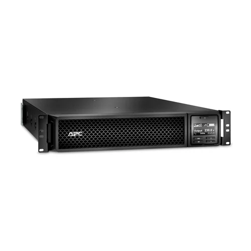

Источник бесперебойного питания APC Smart-UPS RT, On-Line, 1500VA / 1500W, Rack SRT1500RMXLI с двойным преобразованием предназначен для бесперебойного питания оборудования большой мощности: небольшие промышленные установки, сервера, сети передачи данных и медицинские лаборатории.
Обеспечивает широкий диапазон входных напряжений, точная стабилизация напряжения и частоты, встроенный байпас и коррекция коэффициента входной мощности. ИБП выполнен в стоечном корпусе 2U.
Основные особенности:
  • Дистанционное управление по локальной сети;
  • Обеспечение синусоидального напряжения при питание от аккумуляторов;
  • Заблаговременное оповещение об отказе батарей;
  • Простая процедура восстановления после перезагрузки;
  • Возможность модификации возможности ИБП через разъём SmartSlot;
  • Питание от сети при перезагрузке;
  • Дистанционная установка версий прошивки FTP;

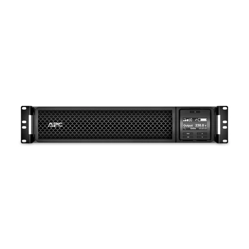

  • Текстовые и мнемонические схемы на графическом ЖК дисплее, отображающие режимы работы, параметры системы и аварийные сигналы.

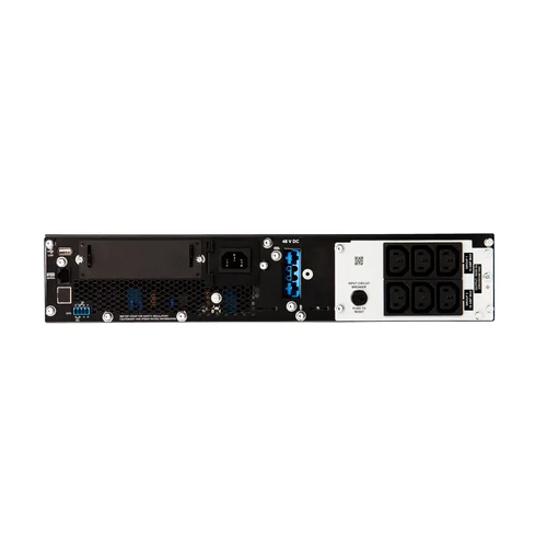

Входное соединениеIEC 60320 C14,;Schuko CEE 7 (в комплекте шнур 1,8 м)
Напряжение на входе (В)176-275
Частота на входе (Гц)40-70
Выходные характеристики
Тип и количество выходных розеток(6) IEC 60320 C13
Напряжение на выходе (В)230
