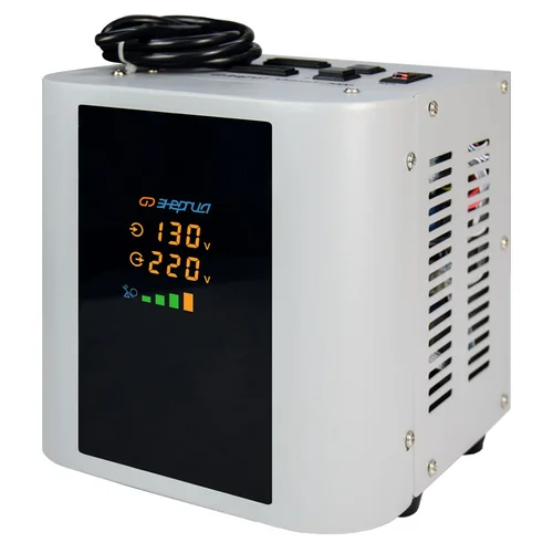

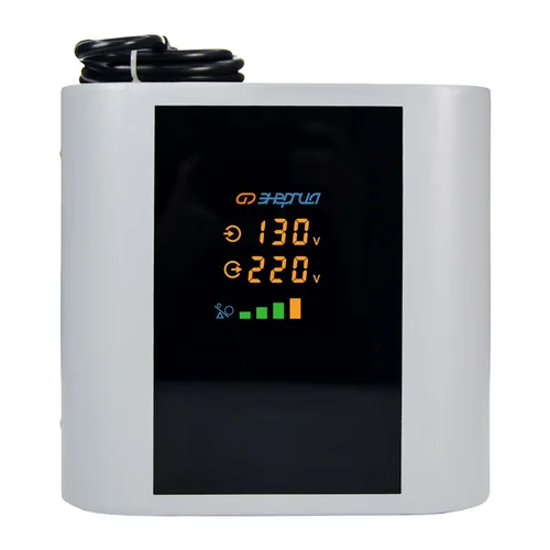

Стабилизатор сетевого напряжения однофазный предназначен для непрерывного обеспечения качественным и стабильным электропитанием различных потребителей в условиях больших по значению и длительности отклонений напряжения в электрической сети от номинального, защиты приборов-потребителей от высокочастотных и высоковольтных импульсов.
Принцип работы – комбинированный сервоприводно-релейный. Сервоприводному принципу стабилизации присуща высокая точность, поскольку плавная регулировка позволяет добиться минимальных отклонений выходного напряжения от эталонного значения в 220 В. Релейный же принцип работы обеспечивает высокую скорость регулировки и расширяет рабочий диапазон входного напряжения.
Используя этот комбинированный принцип работы, инженеры компании Энергия добились того, что высокая точность стабилизации и плавность регулировки теперь сочетаются с широким диапазоном работы.
Преимущества
  1. Диапазон регулировки: по точности 110–250 В, по защите 95–270 В.
  2. Выход 110 вольт в моделях 500–1500 ВА
  3. Усиленная конструкция щеточного узла.
  4. Увеличенная скорость стабилизации.
  5. Плавность работы.
  6. Возможность изменения точности регулировки с ± 3% до ± 5%
  7. Низкий уровень шума.
  8. Совместимость с любыми типами лампочек.
  9. Трансформатор со встроенным термодатчиком
Особенности
  • выход 110 вольт - в моделях Энергия Hybrid 500, 1000, 1500
  • информативный LED дисплей
  • режим "байпас" в моделях 2000 - 10 000 ВА
  • металлический корпус со стильным тонированным стеклом
  • наличие регулируемой задержки включения для обеспечения безопасной работы любого оборудования
  • расширенные сервисные настройки (выбор выходного напряжения 220/230, выбор значения погрешности работы 3% или 5%, включение/отключение функции перехода дисплея в режим ожидания
  • естественное охлаждение универсальный способ установки
Виды защиты
  1. защита от перегрузки
  2. защита от коротких замыканий
  3. тепловая защита
  4. защита от повышенного напряжения
  5. защита от пониженного напряжения

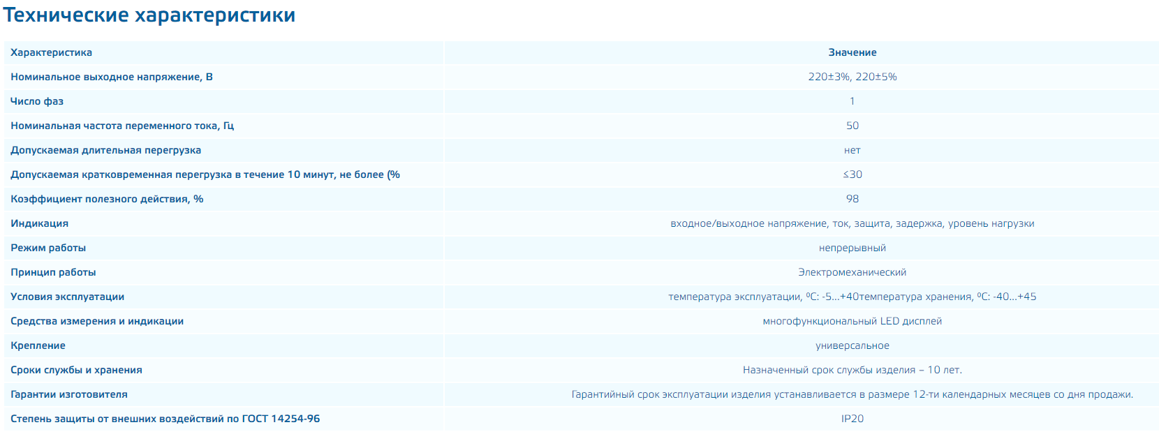

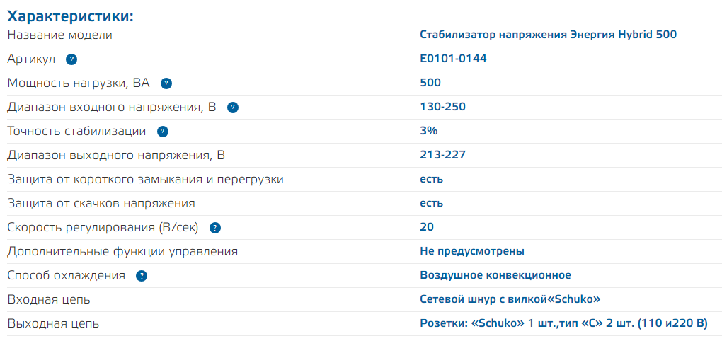

Форм-факторНастенный монтаж
Мощность (ВА)500
Эффективность (КПД) в режиме работы от сети98
Входные характеристики
Фаза, вход1
Входное соединениеСетевой шнур с вилкой «Schuko»
Напряжение на входе (В)130-250
Выходные характеристики
Фаза, выход1
Тип и количество выходных розетокРозетки: «Schuko» 1 шт.,тип «C» 2 шт. (110 и220 В)
Напряжение на выходе (В)213-227
Физические характеристики
Размеры ИБП ВхШхГ (мм)235х180х240
Вес ИБП, кг5,7
