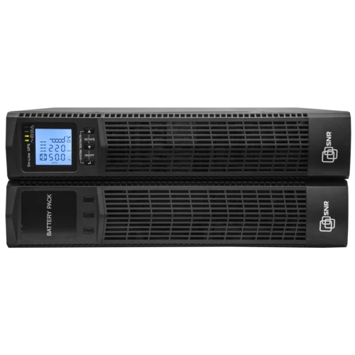

ИБП серии Element,со встроенными АКБ 3х9Ач. Ток заряда до 1,4 А. Мощность 900Вт / 1000 ВА
Источник бесперебойного питания on-line SNR серии Element, 1000 VA, 36VDC (уценка)
Тип ИБПOn-line
Форм-факторRackmount
Мощность (ВА)1 000
Мощность (Вт)900
Коэффициент выходной мощности (PF)0,9
Эффективность (КПД) в режиме работы от сети≥ 87% при 100% нагрузке
Входные характеристики
Входное соединениеIEC320 C14
Напряжение на входе (В)160-290 В (AC)
Частота на входе (Гц)46 - 54 Гц или 56 - 64 Гц (автоопределение)
Выходные характеристики
Тип и количество выходных розетокIEC 320 C13 x 6
Напряжение на выходе (В)220 В (AC) ± 2% (208, 230, 240 В (AC) опционально)
Частота на выходе (Гц)50/60 Гц ±1 Гц
Аккумуляторные батареи
Наличие встроенных АКБДа
Технология АКБСвинцово-кислотные
Емкость АКБ (Ач)9
Количество АКБ (шт)3
Напряжение АКБ (В)36
Суммарная емкость (Ач)9
Максимальный ток заряда, А1
Максимальное количество линеек4
Время обеспечения резервным питанием при 50% нагрузке20 мин
Интерфейсы
Коммуникационный портSNMP слот
Сухие контакты (опция)
USB
RS232
Условия эксплуатации
Температура эксплуатации, °Cот 0 до 40
Физические характеристики
Размеры ИБП ВхШхГ (мм)86,5x440x430
Вес ИБП, кг18,1
