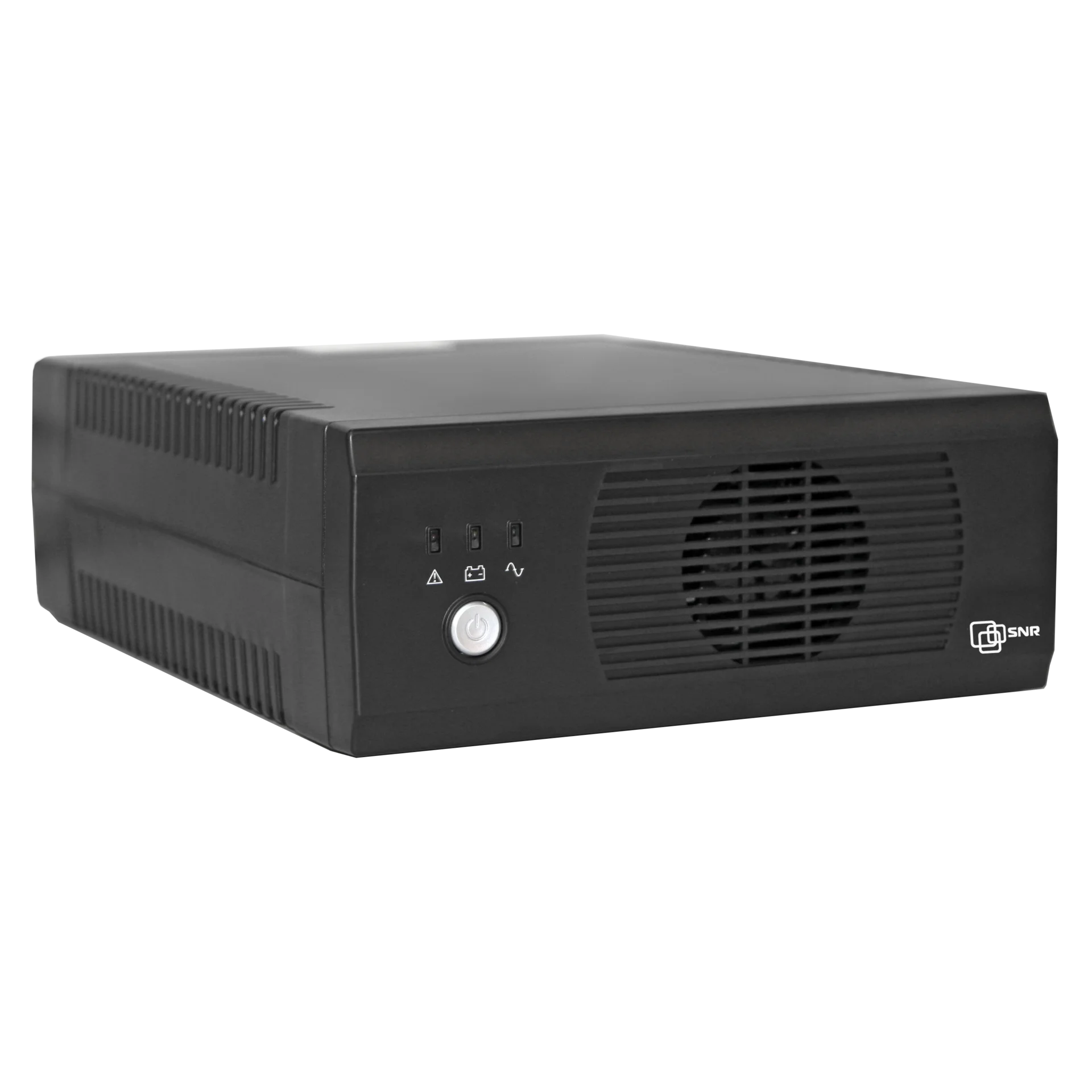

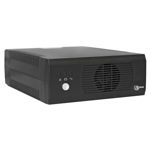

Инвертор SNR-INV-1200-SK – мощный преобразователь постоянного напряжения 12 Вольт от различных аккумуляторов, в переменное напряжение 220 Вольт. В отличие от источников бесперебойного питания, инвертор обеспечивает значительно большее время автономной работы при меньшей или сравнимой стоимости.
Инвертор значительно дешевле мини-электростанции, миниатюрен и лёгок. Совместно с одним или несколькими аккумуляторами преобразователь напряжения (инвертор) может работать как автономный источник бесперебойного питания для дома, котельной, пожарных и охранных систем. Если есть сетевое напряжение 220 Вольт, инвертор просто пропускает его "сквозь" себя и, при необходимости, подзаряжает аккумуляторы. Если напряжение в сети исчезло, инвертор мгновенно начинает генерировать переменное напряжение 220 Вольт от аккумуляторов. Время автономной работы преобразователя напряжения зависит от мощности нагрузки и ёмкости аккумуляторов. При появлении сетевого напряжения инвертор автоматически переключится в исходное состояние ожидания и подзарядит аккумуляторы.
Источники бесперебойного питания чаще всего рассчитаны на кратковременное резервирование, особенно компактные модели со встроенными аккумуляторами. Для того чтоб оборудование проработало дольше, как правило необходимы более емкие аккумуляторы, которые имеются в ИБП с мощным преобразователем синусоидальным выходным напряжением, и разумеется,  высоко ценой.
Если вам требуется подключить нагрузку не более 2 кВА, необходимое время резервирования не 5-10 минут а несколько часов, то идеальным  недорогим решением будет инвертор с функцией зарядного устройства.
Инверторы серии SK - высокочастотные инверторы, выдающие на выходе модифицированную синусоиду.
В линейку инверторов серии SK входят модели с мощностью 720 Вт и 1440 Вт.
Инвертор серии SK предназначен для работы как вне электрических сетей с системой аккумуляторных батарей, так и с городской сетью.

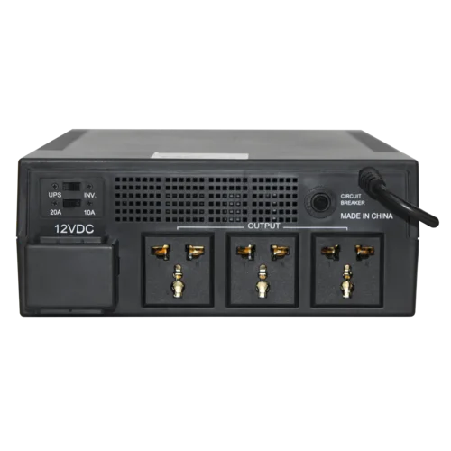

Здравствуйте, в описании указано " 12, 24 Вольт" , а на фото - 12v DC. Можно ли к этой модели подключить 2 аккума последовательно с суммарным напряжением 24 в?
NAG
28.08.2026, 08:08
Здравствуйте! Вероятно, вы прочитали общее описание линейки, где указаны варианты напряжения для разных моделей. Данный инвертор SNR-INV-1200-SK работает от одного аккумулятора 12 В. Для подключения двух аккумуляторов по 12 В последовательно подойдёт модель SNR-INV-2400-SK, рассчитанная на 24 В.

В чем отличие режимов "Инвертор" и "ИБП" при переключении сзади переключателя UPS/INV? И можно ли его переключать при нагрузке и подключенной батарее?
NAG
02.02.2024, 11:39
Здравствуйте. В режиме ИБП более узкий диапазон напряжения, но выше скорость переключения на батарею. Этот режим рекомендуется использовать с оборудованием критичным к времени переключения, например ПК. Режим INV - диапазон входного напряжения более широкий, но время переключения увеличено относительно режима UPS.
