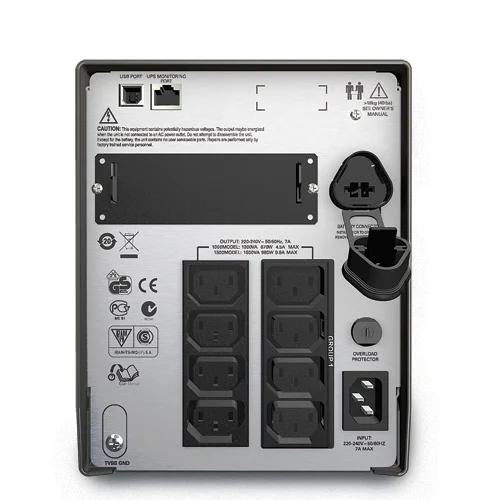

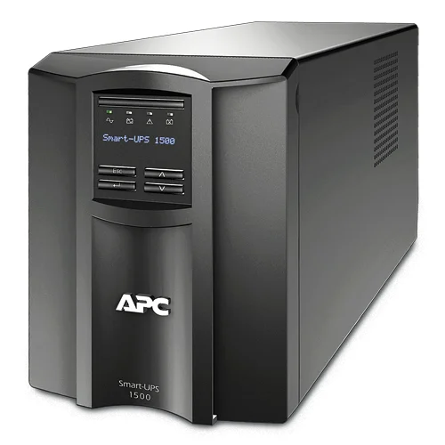

Источник бесперебойного питания Smart-UPS, 1.0кВт/1.5кВА, 230В, SMT1500I предназначен для обеспечения автономной работы подключенных устройств за счёт встроенного аккумулятора, а также защищает от перегрузки, короткого замыкания и высокочастотных импульсов в сети. ИБП способен выдержать колебания напряжения от 160 - 286В и частотные скачки в интервале от 45 до 65 Гц, максимальная энергия импульса, от которой ИБП может защитить подключенную нагрузку составляет 273 Дж.
На задней стенке корпуса располагаются выходные разъёмы IEC 320 C13, позволяющие подключить устройства общей мощностью 1.0кВт/1.5кВА. Время полного заряда батареи после максимального разряда 8 часов. Светодиодный индикатор на передней панели позволит получить информацию о состоянии устройства. Емкостной ресурс аккумулятора при 70% нагрузке обеспечит 3-5 минут автономной работы, что позволит корректно завершить работу подключенного оборудования. Компактный размер и его относительно тихая работа позволит использовать не только в офисе, но и дома.
