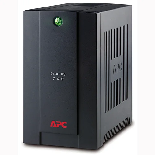

ИБП Back-UPS, 390Вт/700ВА, 230В, Line-Interactive, Tower, BX700UI
Источник бесперебойного питания Back-UPS, 390Вт/700ВА, 230В, BX700UI предназначен для обеспечения автономной работы подключенных устройств за счёт встроенного аккумулятора, а также защищает от перегрузки, короткого замыкания и высокочастотных импульсов в сети. ИБП способен выдержать колебания напряжения от 140 - 300В и частотные скачки в интервале от 45 до 65 Гц, максимальная энергия импульса, от которой ИБП может защитить подключенную нагрузку составляет 273 Дж.

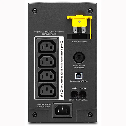

На задней стенке корпуса располагаются четыре выходных разъёма IEC-320 C14, позволяющие подключить устройства общей мощностью 390Вт/700ВА. Время полного заряда батареи после максимального разряда 6 часов. Светодиодный индикатор на передней панели позволит получить информацию о состоянии устройства. Емкостной ресурс аккумулятора при 70% нагрузке обеспечит 3-5 минут автономной работы, что позволит корректно завершить работу подключенного оборудования. Компактный размер и его относительно тихая работа позволит использовать не только в офисе, но и дома.
