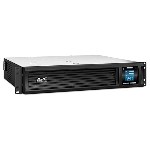

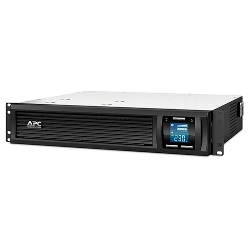

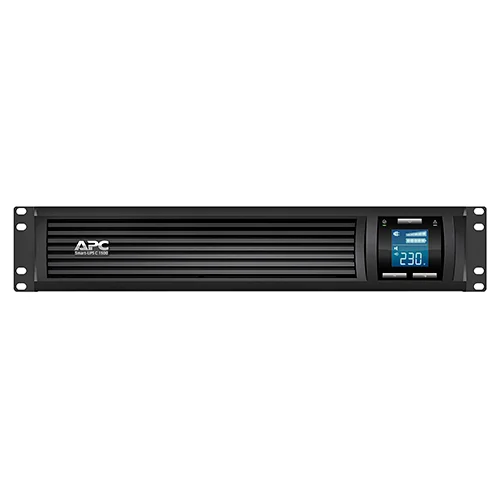

Источник бесперебойного питания APC Smart-UPS C 1500VA 2U LCD 230V SMC1500I-2U идеально подходит для небольших и средних компаний, стремящихся защитить свои серверы начального уровня и сетевое оборудование от нарушений и отключений электропитания. Обеспечивает оборудование чистым синусоидальным бесперебойным питанием при переключении на аккумуляторные батареи.
Особенности:
- Синусоидальная форма выходного напряжения в режиме работы от батарей;
- Многоразовые автоматические предохранители;
- Быстрое восстановление в случае перегрузки;
- Увеличение срока эксплуатации батарей за счет термокомпенсации при зарядке батарей;
- Управление ИБП через последовательный порт.

| Физические характеристики | |
| Максимальная высота | 89mm , 8.9cm |
| Максимальная ширина | 432mm , 43.2cm |
| Максимальная глубина | 457mm , 45.7cm |
| Высота стойки | 2U |
| Масса нетто | 28.64kg |
| Масса брутто | 31.91kg |

| Тип ИБП | Line-interactive |
| Форм-фактор | Rackmount |
| Мощность (ВА) | 1500 |
| Мощность (Вт) | 900 |
| Коэффициент выходной мощности (PF) | 0,6 |
| Эффективность (КПД) в режиме работы от сети | 96,40% |

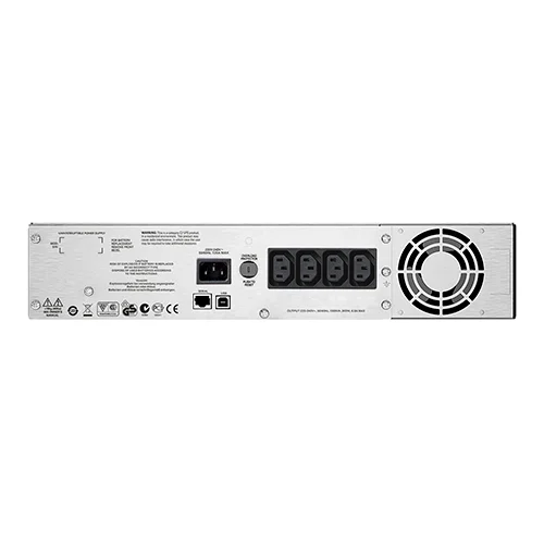

| Входные характеристики | |
| Фаза, вход | 1 |
| Входное соединение | Разъем IEC 60320 C14 (шнур в комплекте) |
| Напряжение на входе (В) | 170-300 |
| Частота на входе (Гц) | 50/60 +/-3 |
| Выходные характеристики | |
| Фаза, выход | 1 |
| Тип и количество выходных розеток | (4) IEC 320 C13; (2) IEC Jumpers |
| Напряжение на выходе (В) | 230 |
| Частота на выходе (Гц) | 57-63 |

| Интерфейсы | |
| Коммуникационный порт | USB |
