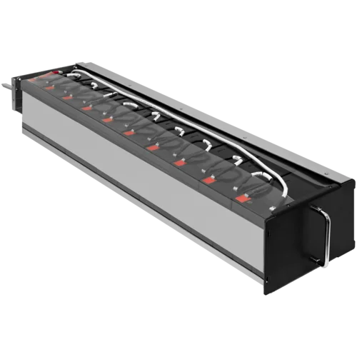

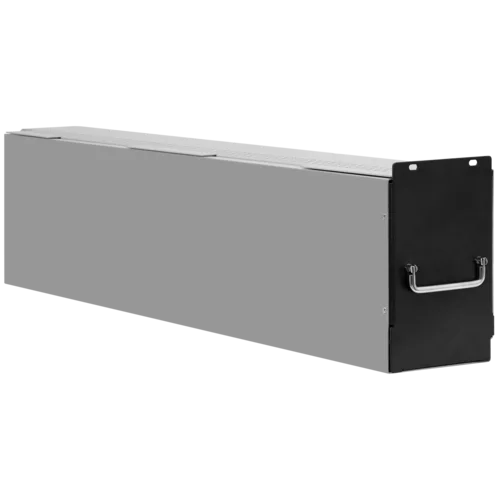

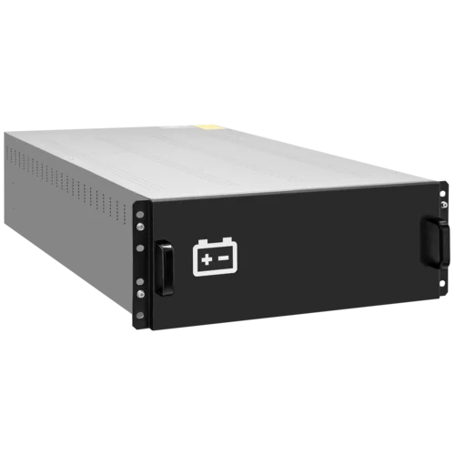

Корпус блока батарей (арт. SNR-UPS-BCRM-480-9) предназначен для сборки блока батарей, применяется совместно с трехфазными ИБП SNR серий CM (10-45кВА) и INTELLIGENT (15-40кВА) с напряжением на DC-шине -480В и обеспечивает автономную работу подключенного к ИБП оборудования. Батарейный блок имеет Имеет высоту 4U и устанавливается в телекоммуникационнуюстойку или шкаф 19’’ на усиленную стационарную полку для шкафов (приобретается отдельно), в непосредственной близости от ИБП.
Для сборки блока батарей применяются стандартные свинцово-кислотные аккумуляторы с напряжением 12В и емкостью 9Ач (B12009GP, GP1290 и аналогичные) в количестве 40шт.
Не допускается применение недорогих свинцово-кислотных аккумуляторов аналогичного форм-фактора (12В, 9Ач), предназначенных для охранно-пожарных систем. Все необходимые перемычки для последовательного соединения аккумуляторов уже имеются в комплекте.
Блоки батарей SNR-UPS-BCRM-480-9 не содержат в своем составе зарядное устройство, установленные внутри аккумуляторные батареи будут заряжаться непосредственно от ИБП, к которому они подключены.
К одному трехфазному ИБП SNR серий CM (10-45кВА) и INTELLIGENT (15-40кВА) дополнительно можно подключить до 6х блоков батарей.
Категорически не рекомендуется подключать к одному ИБП более 6 блоков батарей.
Так же существует ограничение по минимальному количеству блоков батарей. Следует учитывать, что минимальное количество блоков подбирается исходя из мощности ИБП, к которому он подключается. Для ИБП мощностью 15-20 кВА - минимум 2 блока, для 30 кВА - 3 блока и для 40 кВА - 4 соответственно. Такое количество обусловлено мощностью, которую способен отдать блок батарей источнику бесперебойного питания. При недостаточном количестве блоков, аккумуляторы внутри будут испытывать перегрев, а в следствии снижение срока службы аккумулятора и т.п.
Для предотвращения ускоренного износа, перегрева и выхода из строя аккумуляторов, при подключении блока батарей, необходимо установить ток заряда через меню ИБП, в пределах допустимых значений, указанных в характеристиках аккумуляторных батарей.
При невозможности определить характеристики установленных в блок батарей аккумуляторов, для определения тока заряда, можно воспользоваться универсальным правилом — ток заряда равен 0.1 от емкости аккумулятора. Пример: если в блоке батарей установлено 40 аккумуляторов по 9Ач каждый, ток заряда для одного блока батарей необходимо установить равным — 1А (9х0.1 = 0,9А, округл. до 1А), 2 блока батарей — 2А и т.д. до 6 блоков блоков батарей и 6А тока заряда.

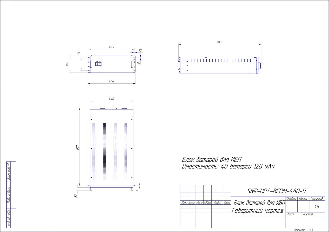

Размеры ВxШxГ, мм176×439×817
Вес, кг33
