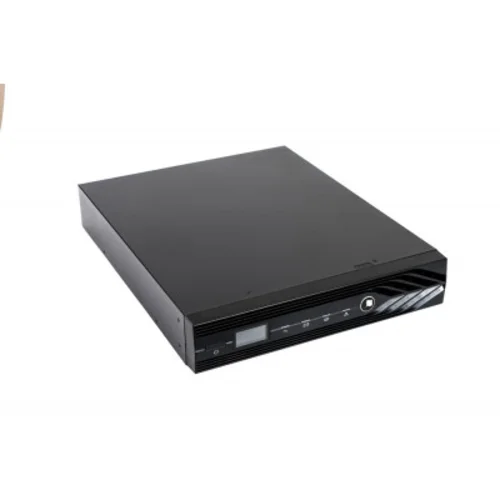

SKAT-UPS 3000 RACK+6X9AH
060136

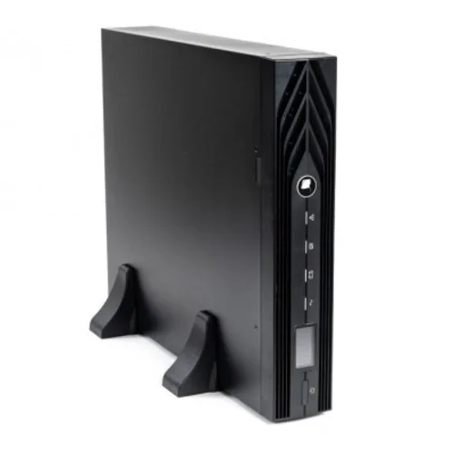

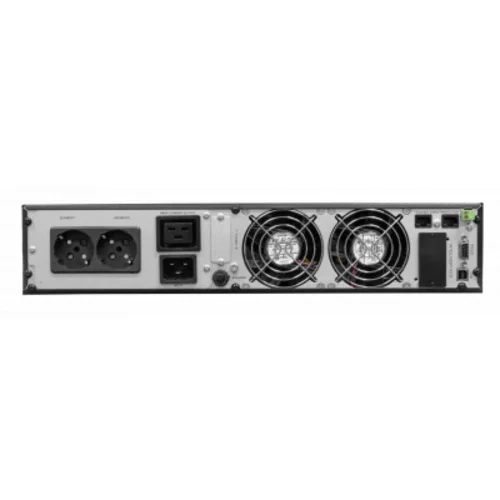

220 В, 3000 ВА (2700 Вт), Online, синусоидальная форма выходного напряжения, световая и звуковая индикация режимов работы, ЖК-дисплей. Встроенный АКБ 9 Ач, 6 шт, время резерва — 5 мин. Дистанционный мониторинг по RS 232, USB, порт для платы релейного интерфейса. Возможность подключения SNMP-модуля DL 801. Функция удалённого аварийного отключения выходного напряжения (EPO). Корпус под 19" шкаф, высота 2U или настольная установка.ИБП имеет сертификат Минпромторга.
ИСТОЧНИК БЕСПЕРЕБОЙНОГО ПИТАНИЯ SKAT-UPS 3000 RACK+6X9AH
Бастион
ИБП SKAT-UPS 3000 RACK+6X9Ah может быть использовано для питания компьютеров и вычислительных сетей, используемых, в частности: в средствах связи и сетях электроснабжения, в образовательной, финансовой и транспортной сфере, в структуре государственной безопасности, в научно-исследовательских центрах, а также для электропитания другой ответственной нагрузки с номинальным напряжением питания 220 В переменного тока и потребляемой мощностью до 3000 ВА.

Входные характеристики
Фаза, вход1
Входное соединениеIEC320 C20
Напряжение на входе (В)160…300
Частота на входе (Гц)50
Выходные характеристики
Фаза, выход1
Тип и количество выходных розетокSchuko x 2
Частота на выходе (Гц)50
