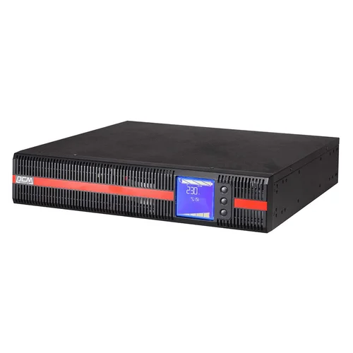

ИБП POWERCOM серии MACAN, со встроенными АКБ 6х9Ач/12В. Ток заряда до 3 А. Мощность 3000Вт / 3000 ВА
Общее описание:
Источники бесперебойного питания серии MACAN выполнены по технологии онлайн или двойного преобразования, что обеспечивает максимальную защиту подключаемого к ним оборудования от всех возможных проблем в электросети. Это модели нового поколения, их отличает техническое совершенство, богатый набор функционала и безупречный дизайн.
Высокий коэффициент мощности (PF=1) обеспечивает максимальную производительность. Полезными при эксплуатации будут работа в режиме высокой эффективности, горячая замена аккумуляторных батарейных блоков, возможность подключения внешних батарейных блоков для получения необходимого времени автономии.

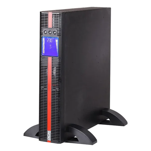

Онлайн ИБП семейства MRT SE имеют увеличенное количество выходных разъемов и выполнены в универсальном корпусе и могут устанавливаться в стандартную 19-дюймовую стойку или на пол в вертикальном положении, для чего в комплекте предусмотрены специальные подставки.
Все модели MRT SE оснащены поворотным многофункциональным ЖК-дисплеем, а также портами USB и RS-232 и внутренним слотом для SNMP-адаптера, необходимого для организации удалённого управления устройством и мониторинга его состояния с помощью специального ПО.
