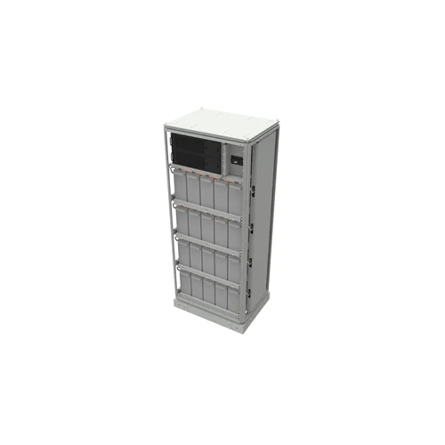

Система бесперебойного питания мощностью 6 кВА / 5,4 кВт, фаза 3:1, время автономии 3 ч 20 мин (при полной нагрузке 5400Вт), 20 АКБ B12100FT (B12100H)
Система бесперебойного питания SNR обеспечивает защиту чувствительного электрооборудования от наиболее распространенных проблем с электропитанием, включая сбои электропитания, провалы, скачки напряжения, помехи на линии, сильные всплески напряжения, колебания частоты, гармонические искажения.
Сбои по электропитанию могут происходить в непредсказуемые моменты времени, качество электроэнергии также может меняться со временем. Проблемы, связанные с электропитанием опасны для ИТ-оборудования, они приводят к повреждению важных данных, потере несохраненных рабочих сеансов и поломке оборудования — все это может вылиться во многие часы простоя и дорогой ремонт. ИБП SNR легко решают данные проблемы, обеспечивая высокую надежность.

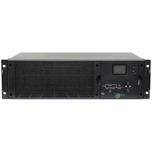

ИБП серии SNR-UPS-ON построены по схеме on-line с двойным преобразованием напряжения, обладают компактной архитектурой и отличаются высоким коэффициентом мощности и малыми гармоническими искажениями входного тока.
Данные источники бесперебойного питания идеально подходят для защиты серверов, групп серверов, телекоммуникационного, сетевого и промышленного оборудования, а также практически любых критичных к качеству электропитания нагрузок.
ИБП работает по технологии цифровой обработки сигнала (DSP), что обеспечивает высочайшую надежность и эксплуатационные характеристики при уникальной компактности устройства.
Уникальные возможности по управлению и мониторингу (порт RS-232, слот для WEB/SNMP - карты (опционально - приобретается отдельно), удаленное отключение и др.) делают SNR-UPS-ON незаменимыми при создании IT - инфраструктуры большого, среднего или малого предприятия.
Расширенный диапазон входного напряжения (208 - 478 В) позволяет реже использовать энергию батарей, что продлевает срок их службы. Входной коэффициент мощности, близкий к единице, исключает отрицательное влияние ИБП на входную электросеть, что в сочетании с уникальным диапазоном входной частоты обеспечивает высококачественное напряжение при питании не только от самой проблемной электросети, но и от генераторных установок.

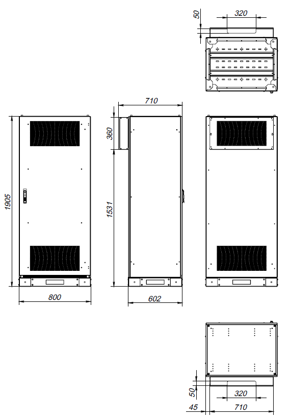

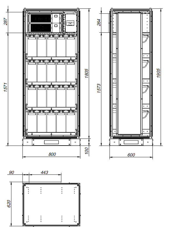

СБП (система бесперебойного питания) представляет из себя шкаф с отсеками под установку свинцово-кислотных фронт-терминальных
аккумуляторов, отсека с автоматическим выключателем линейки аккумуляторов и отсека под установку ИБП высотой до 6U. Коммутационные лотки расположены в боковой части шкафа и крыше. Возможна установка аккумуляторов емкостью от 50 до 200 Ач.
Основные особенности:
  • Источники бесперебойного питания серии MXPLV2 выпускаются в модификациях с трех или однофазным входом и однофазным выходом, мощностью 6 и 10 кВА,
  • ИБП поддерживают возможность параллельного включения. Возможно подключение до 4 х ИБП параллельно. Обеспечивают резервирование по схеме до 3 + 1.
  • Онлайновая технология двойного преобразования напряжения обеспечивает полную защиту оборудования.
  • Коэффициент выходной мощности 0,7-0,9 (в зависимости от конфигурации батареи АКБ).
  • Полностью цифровая обработка сигнала (DSP), обеспечивает высокую точность.
  • ИБП может совместно работать с генераторами.
  • Для увеличения срока службы аккумуляторов используется интеллектуальный трехступенчатый режим зарядки.
  • Поддерживает ECO режим. Функция «холодного старта».
  • Стандартные коммуникационные интерфейсы: один коммуникационный порт RS- 232, один коммуникационный порт USB, а также внутренний слот для установки карты SNMP.
  • Функция экстренного отключения через порт дистанционного аварийного отключения питания (EPO - Emergency Power-off).
  • Вся важная информация отображается на экране устройства: мощность нагрузки и состояние аккумулятора отображаются в режиме динамических изображений.
  • Просто отслеживать процесс функционирования ИБП, когда ИБП выходит из строя, на дисплее отображается код ошибки, и оборудование можно восстановить в кратчайшие сроки при помощи таблицы кодов неисправностей

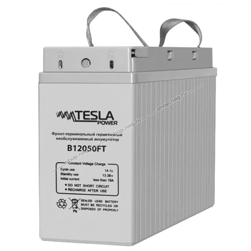

Фронт-терминальный герметичный необслуживаемый аккумулятор Tesla Power 12VDC 100Ач 20 шт
