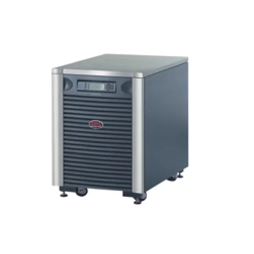

ИБП Symmetra LX, 2.8кВт / 4.0кВА, On-line
Источник бесперебойного питания Symmetra LX, 4кВА с возможностью масштабирования до 8кВА построен по проверенной и запатентованной технологии Symmetra Power Array.
С увеличением количества серверов, устройств хранения данных и других IT-устройств возникает потребность в увеличении можности питающих устройств. Symmetra LM позволяет удовлетворить потребности быстрорастущих малого и среднего бизнеса.
Symmetra LM - идеальное решение для филиалов, центров обработки данных малого и среднего бизнеса, телекоммуникационных стоек. В дополнение к преимуществам горячей замены и модульности, пользователи также могут воспользоваться функцией самодиагностики, масштабируемыми компонентами Symmetra и интегрированными функциями управления Web / SNMP.
Основные особенности:
  • Архитектура Symmetra LX выполнена с резервированием N+1;
  • Поддержка быстрого восстановления после перезагрузки;
  • Защита нагрузки от импульсного перенапряжения;
  • Регулярная самодиагностика батарей;
  • Простая модернизация и замена модулей управления и силовых модулей;
  • Заблаговременное выявление отказов;
  • Модификация набора вохможностей при помощи разъема SmartSlot;
  • Совместимость с сетями различной частоты;
  • Обеспечения оборудования напряжением с чистым синусом;
  • Автоматический запуск оборудования после восстановления электропитания.
