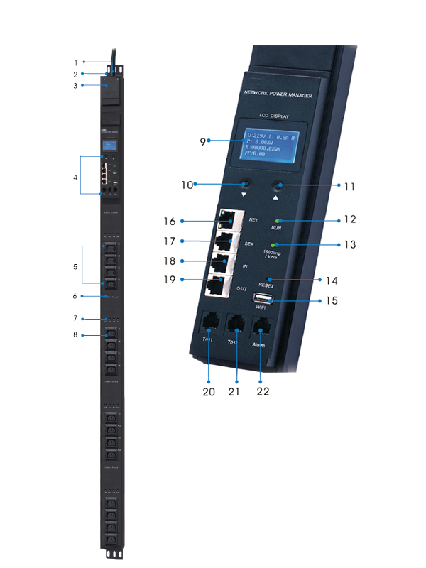

  1. Кабель питания
  2. Монтажный кронштейн
  3. Модульная коммутационная коробка
  4. Контрольный модуль системы NPM
  5. Выходные розетки
  6. Исполнительный модуль
  7. Индикатор состояния розеток
  8. Фиксатор соединения розетки C14
  9. ЖК-дисплей
  10. Кнопка настроек DOWN
  11. Кнопка настроек UP
  12. Индикатор запуска RUN
  13. Индикатор энергопотребления
  14. Кнопка сброса RESET
  15. Порт беспроводного адаптера WIFI
  16. Порт проводной сети NET
  17. Порт последовательный SER
  18. Вход шлейфового подключения IN
  19. Выход шлейфового подключения OUT
  20. Порт датчика темп./влажность T/H 1
  21. Порт датчика темп./влажность T/H 2
  22. Порт сигнализации ALARM
