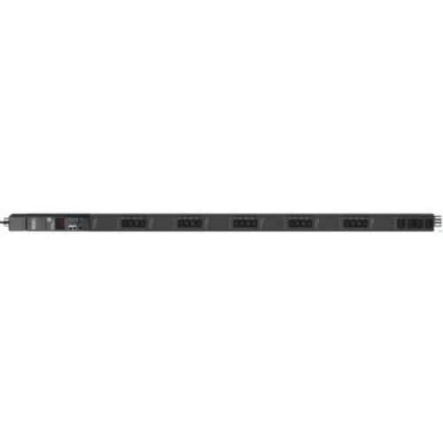

Управляемый блок розеток 20 розеток C13, 4 розеток С19. Максимальный ток нагрузки 32А
Аналоги
Управляемое устройство распределения электропитания (PDU) для монтажа в стойке вертикально - это автономное управляемое по сети устройство, которое позволяет управлять 16 розетками с помощью веб-интерфейса, сетевого протокола SNMP или консоли управления.
Линейка контролируемых блоков розеток Tesla Power является передовым техническим решением по распределению электропитания в телекоммуникационных стойках, серверных помещениях и центрах обработки данных (ЦОД). Благодаря удаленному сетевому доступу и поддержке шлейфового подключения система Tesla Power способна дистанционно управлять оборудованием на уровне многокомпонентных сетей, обеспечивая надежное электропитание и управление энергопотреблением.
Основные особенности:
  • Контроль суммарного тока нагрузки
  • Контроль входного напряжения
  • Установка порогового тока общей нагрузки
  • Контроль температуры и влажности
  • Установка порога температуры и влажности
Функциональные возможности:
Контроль
  • Суммарный ток нагрузки
  • Состояние питания (вкл./откл.) отдельных розеток
  • Входное напряжение
  • Температура и влажность
Управление и установка режимов работы
  • Установка порога суммарного тока нагрузки
  • Установка времени задержки последовательного включения/отключения отдельных розеток
  • Установка аварийного уведомления через e-mail
  • Установка доступа по протоколам HTTP
  • Установка управления через SNMP (v1)
  • Установка сетевых параметров (IP, gateway, subnet mask, DNS)
Установка пороговых значений аварийного отключения пользователем
  • Установка порога тока общей нагрузки
Уведомление об ошибках и аварийном отключении
  • Индикация аварийного состояния на светодиодном дисплее и подача звукового сигнала
  • Автоматическое уведомление системного администратора через e-mail
  • Отправка отчета об ошибках через SNMP Trap
Настройки профилей пользователей
  • Создание учетных записей и установка прав доступа пользователей
Формат удаленного управления
  • Web-интерфейс, доступ через IE
  • Поддержка SNMP
  • Доступ через последовательный порт
Программное обеспечение
  • Поддержка браузеров IE, Firefox, Google с возможностью обновления
