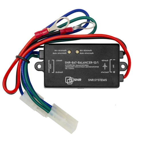

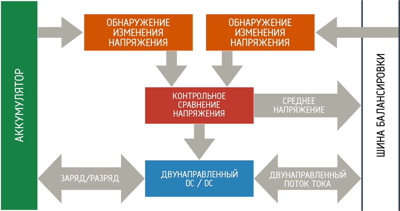

Устройство балансировки свинцово-кислотных аккумуляторов SNR-BAT-BALANCER-12/1 обеспечивает активную балансировку батарей и использует индуктивный преобразователь для передачи энергии. Балансир работает по принципу передачи энергии от батареи с более высоким напряжением на клеммах к батарее с низким напряжением. Устройство начинает работать при разности напряжений между батерей A и B более 10мВ.

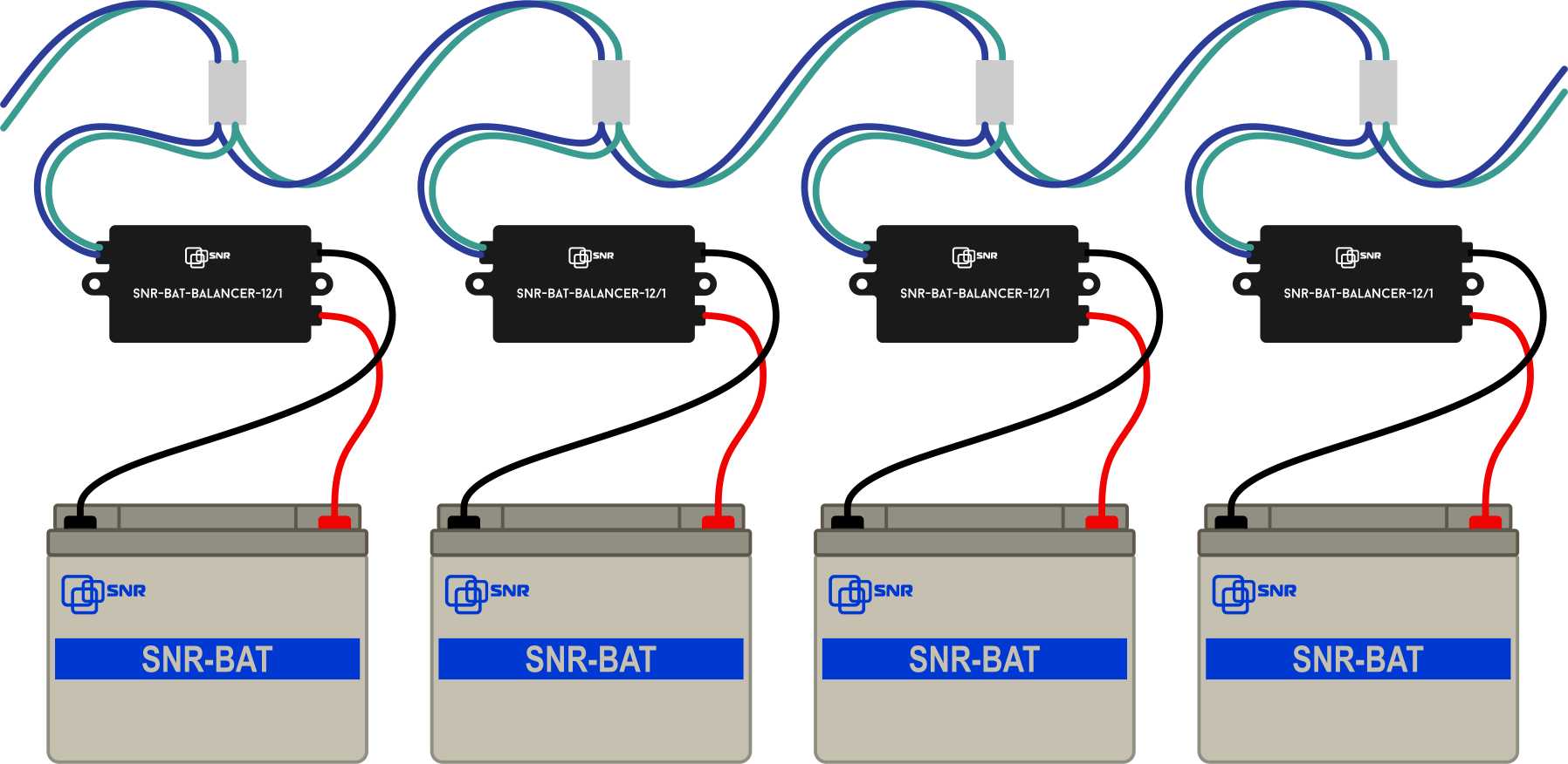

Схема подключения устройство балансировки свинцово-кислотных аккумуляторов
Блок схема работы устройтсва балансировки
