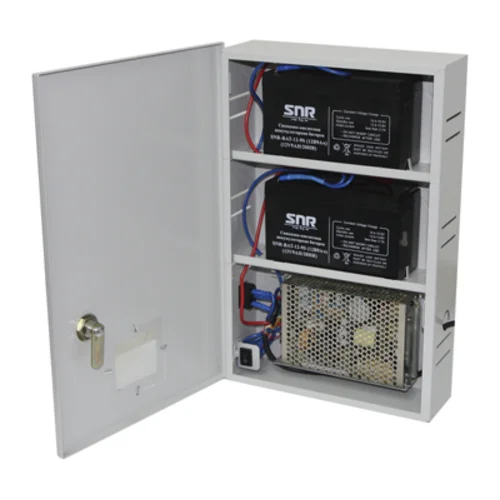

Устройство для обеспечения бесперебойного RPS питания коммутаторов.
Данное устройство предназначено для бесперебойного питания коммутаторов по RPS. Конструктивно, устройство установлено в ящике и включает в себя два аккумулятора, коннектор питания, сетевой выключатель, а так же сам источник  бесперебойного питания. Имеется шнур питания RPS (3pin) для подключения коммутаторов SNR и Orion.
Для правильной работы схемы, рекомендуется к коммутатору, совместно с RPS подключать источник сетевого напряжения 220 вольт.
В моменты отключения электро энергии, устройство питает нагрузку от аккумуляторов, при этом нагрузка (коммутатор) посылает администратору trap сообщения об отключении основного источника, что позволяет оперативно среагировать и принять меры.
Зарядка аккумуляторов происходит в "тихом" режиме. Вмешательство оператора не требуется. Работа от аккумуляторов происходит без дополнительных преобразований, а соответственно и без потерь с максимальным КПД.
Технические характеристики:
  • Вых1:  Un =13.7V, Iзаряда =0.23А
  • Вых2:  Un =14V, Im=3.5A
  • Вых3:  Un =5V, Im=3A
  • Pm =55W
Комплектация:
- шкаф =1шт
- устройство бесперебойного питания =1шт
- аккумулятор 12В 7.2А/ч =2шт
- шнур питания, сетевой 220В =1шт
- комплект аккумуляторных проводов =1к
- шнур питания RPS 3PIN =1шт
Размеры: 370*80*240
