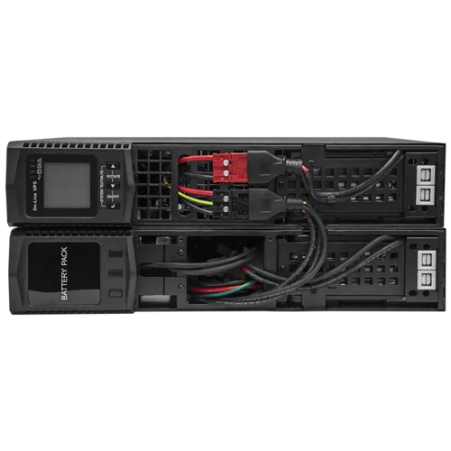

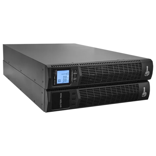

ИБП серии Element, со встроенными АКБ 4х9Ач/12В. Ток заряда до 1,4 А. Мощность 1800Вт / 2000 ВА
Источник бесперебойного питания SNR серии Element обеспечивает защиту чувствительного электрооборудования от наиболее распространенных проблем с электропитанием, включая сбои электропитания, провалы, скачки напряжения, помехи на линии, сильные всплески напряжения, колебания частоты, гармонические искажения.
Сбои по электропитанию могут происходить в непредсказуемые моменты времени, качество электроэнергии также может меняться со временем. Проблемы, связанные с электропитанием опасны для ИТ-оборудования, они приводят к повреждению важных данных, потере несохраненных рабочих сеансов и поломке оборудования — все это может вылиться во многие часы простоя и дорогой ремонт.
ИБП серии Element идеально подходят для защиты серверов, телекоммуникационного, сетевого и промышленного оборудования.
Особенности:
  • Технология двойного преобразования напряжения обеспечивает полную защиту оборудования и синусоидальное выходное напряжение во всех режимах работы, также нулевое время переключения на АКБ
  • Коэффициент выходной мощности 0,9
  • ИБП может совместно работать с генераторами
  • Для увеличения срока службы аккумуляторов используется интеллектуальный трехступенчатый режим зарядки
  • Поддерживает ECO режим
  • Функция «холодного старта»

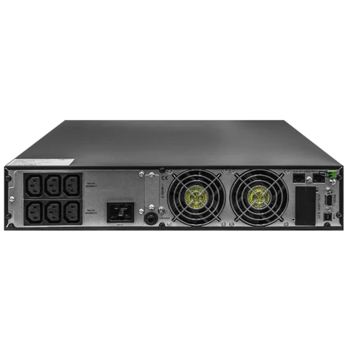

  • Стандартные коммуникационные интерфейсы: один коммуникационный порт RS-232, один коммуникационный порт USB, а также внутренний слот для установки карты SNMP или «сухие» контакты
  • Функция управления выходными сегментами розеток, позволяющая отключать некритическую нагрузку в режиме работы от аккумуляторных батарей, чтобы увеличить время автономной работы критически важной нагрузки
  • Возможность увеличивать время автономной работы за счет использования до четырех дополнительных внешних блоков аккумуляторных батарей
  • Для моделей ИБП со встроенными аккумуляторами доступна функция горячей замены батарей
  • Функция экстренного отключения через порт дистанционного аварийного отключения питания (EPO - Emergency Power-off)

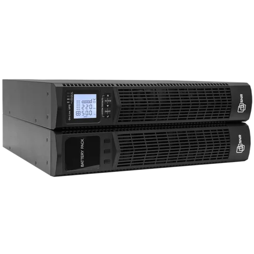

  • Вся важная информация отображается на экране устройства: мощность нагрузки и состояние аккумулятора отображаются в режиме динамических изображений. Очень просто отслеживать процесс функционирования ИБП, когда ИБП выходит из строя, на дисплее отображается код ошибки, и оборудование можно восстановить в кратчайшие сроки при помощи таблицы кодов неисправностей
  • LCD дисплей может изменять ориентацию изображения в соответствии с типом установки корпуса: вертикально или горизонтально
  • Высота всех моделей ИБП серии Element всего 2U

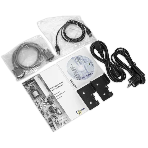

Комплект поставки:
  • Источник бесперебойного питания on-line серии Element, 2000 VA, 48VDC
  • Блок батарей для ИБП 2000VA
  • Салазки SNR-UPS-RK для крепления в стойку ИБП серии SNR-UPS
  • Модуль SNMP DL801 для ИБП
  • Руководство пользователя ИБП
  • CD диск с программным обеспечением
  • USB кабель
  • Кабель питания (вход и выход)
  • Кабель RS232
  • Кронштейны, для монтажа в стойку
