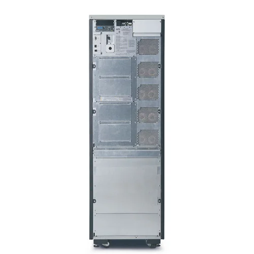

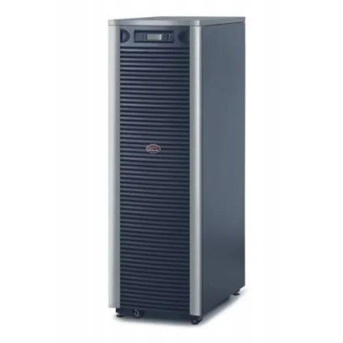

Источник бесперебойного питания Symmetra LX, 8кВА с возможностью масштабирования до 16кВА построен по проверенной и запатентованной технологии Symmetra Power Array.
С увеличением количества серверов, устройств хранения данных и других IT-устройств возникает потребность в увеличении можности питающих устройств. Symmetra LM позволяет удовлетворить потребности быстрорастущих малого и среднего бизнеса.
Symmetra LM - идеальное решение для филиалов, центров обработки данных малого и среднего бизнеса, телекоммуникационных стоек. В дополнение к преимуществам горячей замены и модульности, пользователи также могут воспользоваться функцией самодиагностики, масштабируемыми компонентами Symmetra и интегрированными функциями управления Web / SNMP.
