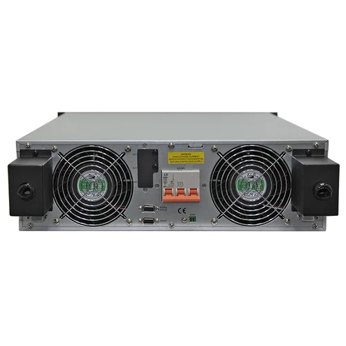

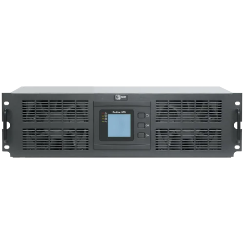

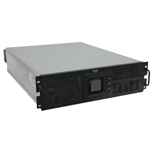

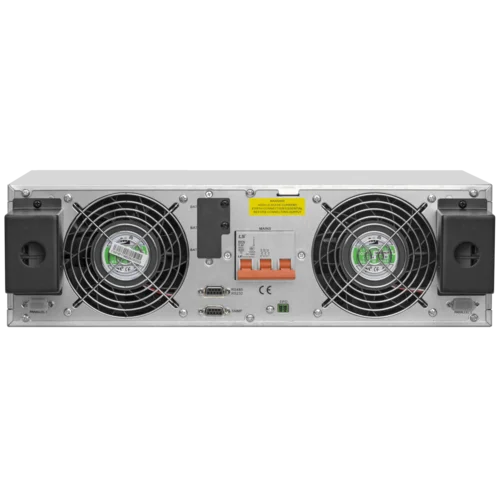

ИБП (UPS) серии HPMSA, предназначены для работы с внешними аккумуляторными батареями повышенной емкости, построен по схеме on-line с двойным преобразованием напряжения, при которой нагрузка всегда питается от инвертора, гарантируя при этом стабилизированное и фильтрованное синусоидальное электропитание.
Модульный источник бесперебойного питания требуется в ситуациях, когда надежность, производительность и гибкость в эксплуатации системы бесперебойного электроснабжения оборудования стоит на первом месте.
Преимущества модульной конструкции:
- Масштабируемость
- Универсальность компонентов
Особенности:
- Трехфазный вход и трехфазный выход. Равномерная стабилизация выходного тока и напряжения между фазами;
- ИБП построен по схеме on-line с двойным преобразованием напряжения;
- Нулевое время переключения в аварийный режим без переходных процессов на выходе;
- Защита от перенапряжения, отсутствия напряжения, коротких замыканий и перегрузки;
- ИБП работает по технологии цифровой обработки сигнала (DSP), что обеспечивает высочайшую надежность и эксплуатационные характеристики;
- Входной коэффициент мощности, близкий к единице, исключает отрицательное влияние ИБП на входную электросеть;
- Работа в широких диапазонах входного напряжения и входной частоты;
- Самодиагностика при включении ИБП;
- Защита от перегрузки;
- Автоматический байпас;
- Технология Hot Sync для резервирования и увеличения мощности по схеме до 3 + 1, обеспечивающая параллельную работу 2-х, 3-х или 4-х модулей ИБП;
- Количество аккумуляторов, подключенных к ИБП, может варьироваться от 32 до 40 штук;
- Настраиваемый зарядный ток. Возможность настройки максимального зарядного тока в зависимости от емкости подключенных батарей;
- 3-х ступенчатая зарядка аккумулятора значительно увеличивает срок службы батарей и оптимизирует время зарядки;
- EPO функция обеспечивает быстрое выключение ИБП в чрезвычайных ситуация, кнопка EPO защищена прозрачной крышкой, чтобы избежать злоупотреблений;
- Удобное управление устройством:
-LCD экран с панелью управления
-Порт связи: RS232
-Опция: SNMP-карта, обеспечивающая возможность дистанционного управления устройством, предоставляет данные в реальном времени.
