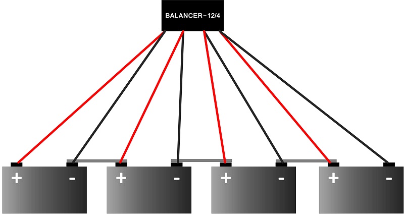

Подключение батарей:
  1. Красный кабель подключить к положительной клемме аккумулятора. Черный кабель подключить к отрицательной.

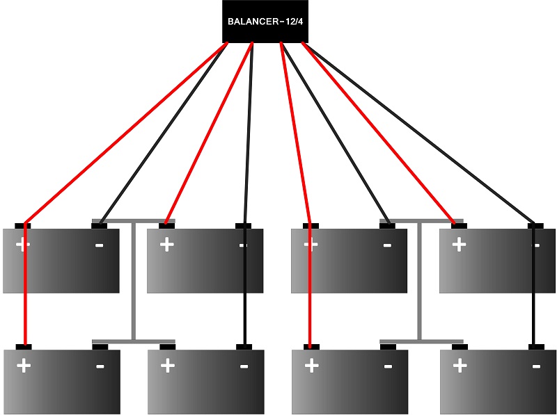

  2. Подключите батареи как на изображении
  3. Если есть дополнительные кабели, избегайте короткого замыкания.
