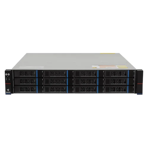

Дисковая полка SNR-JB216R, 2U, 16xHDD 2,5" / 3,5" с горячей заменой SATA/SAS 3.0, резервируемый БП
Дисковая полка SNR-JB216R, 2U, 16xHDD, резервируемый БП
Дискова полка SNR-JB216R, 2U, служит для подключения дополнительных жестких дисков к серверу.
В комплект входит:
  • Шасси SNR-JB216R, 2U - 1шт
  • Жесткие диски: отсутствуют

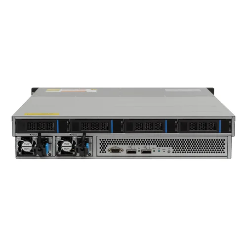

  • Блок питания - 2шт, 550Вт
  • Hot-swap салазки для жестких дисков 2,5"/3,5" - 16 шт
  • Крепление для установки в 19" стойку - 1шт
Исполнение корпуса СХД2U
Форм-фактор отсеков под жесткие дискиLFF 3,5"
Количество отсеков под жесткие диски16
Тип портов подключенияminiSAS
