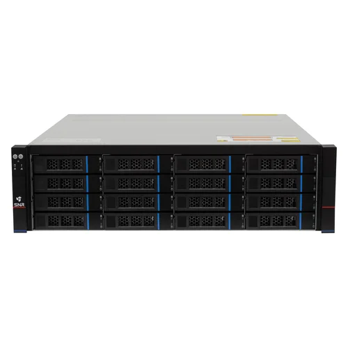

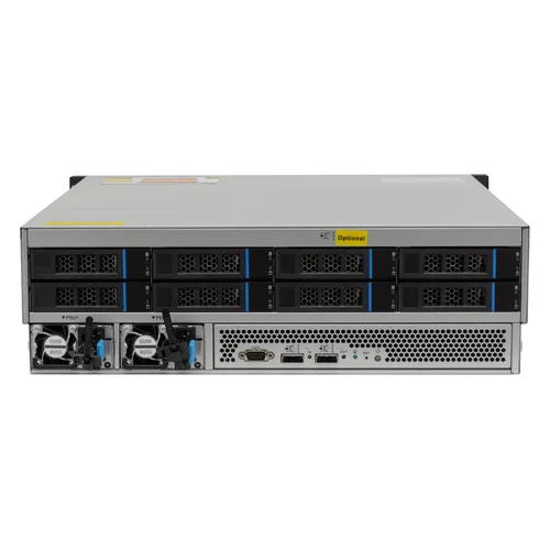

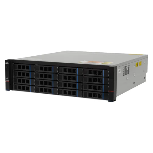

Дисковая полка SNR-JB324R, 3U, 24xHDD 2,5" / 3,5" с горячей заменой SATA/SAS 3.0, резервируемый БП
Дисковая полка SNR-JB324R, 3U, 24xHDD, резервируемый БП
Дискова полка SNR-JB324R, 3U, служит для подключения дополнительных жестких дисков к серверу.
В комплект входит:
  • Шасси SNR-JB324R, 3U - 1шт
  • Жесткие диски: отсутствуют
  • Блок питания - 2шт, 550Вт
  • Hot-swap салазки для жестких дисков 2,5"/3,5" - 24 шт
  • Крепление для установки в 19" стойку - 1шт
Исполнение корпуса СХД3U
Форм-фактор отсеков под жесткие дискиLFF 3,5"
Количество отсеков под жесткие диски24
Тип портов подключенияminiSAS
