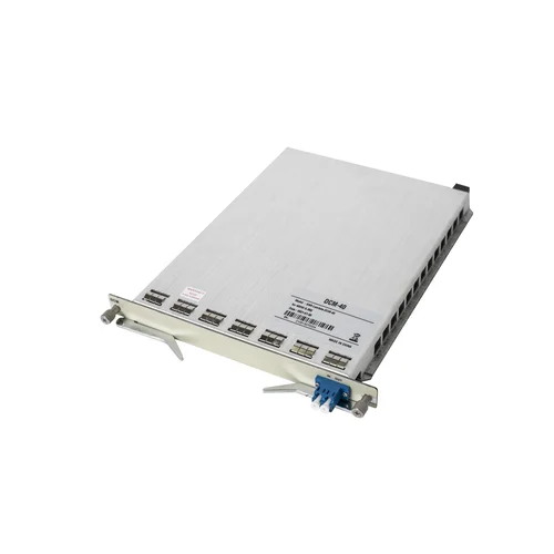

Компенсаторы дисперсии используются в сетях DWDM для восстановления фронта импульсов в некогерентных сетях.
Серия компенсаторов дисперсии SNR-Lambda-DCM позволяет изготавливается с использованием оптических волокон с отрицательным значением хроматической дисперсии в диапазоне длин волн 1525÷1565нм.
Карта компенсатора дисперсии устанавливается в шасси SNR-Lambda-1U или SNR-Lambda-2U.
Данные компенсаторы можно использовать взамен аналогичных SNR-DCM.
Доступные варианты компенсаторов:
Модель компенсатора DCM-20 DCM-40 DCM-60 DCM-80 DCM-100
Компенсация расстояния эквивалентому G.652, Км 20 40 60 80 100
Компенсация для длины волны 1545nm (ps/nm) -340±20 -670±30 -1000±40 -1340±50 -1670±60
Вносимое затухание, дБ 3,6 4,8 6,8 8,7 9,7
PMD, ps 0,6 0,9 1 1 1
Оптические разъемы LC LC LC LC LC
Занимает слотов 2 2 отдельный 1U отдельный 1U отдельный 1U
