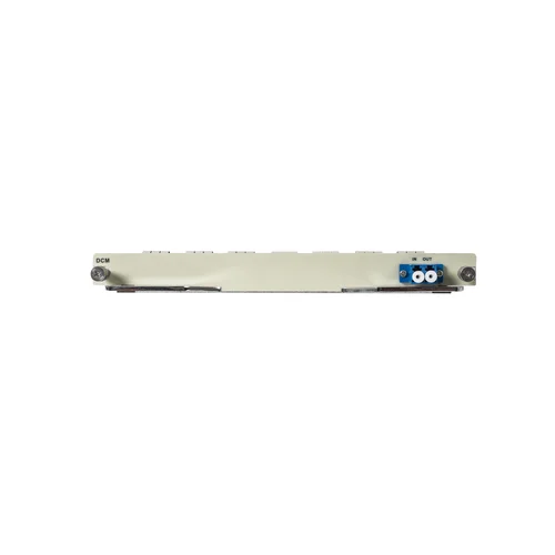

Компенсатор дисперсии, 40Км с изменяем показателем дисперсии, для шасси SNR Lambda
328 768
Компенсатор дисперсии серии SNR-Lambda с изменяемым показателем компенсации.
Применяется при построении сетей DWDM с использованием QSFP28 PAM4 модулей или SFP28 25/32G.
Основные параметры
Параметр минимум максимум ед. измерения
Dispersion Setting Resolution   10 ps/nm
Dispersion Accuracy -30 +30 ps/nm
Tuning Stability -10 10 ps/nm
Insertion Loss 3 6 dB
Return Loss >45   dB
Power Consumption   8 W

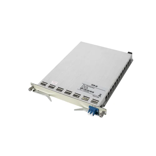

SNR-Lambda-DCM-X Карта фиксированного компенсатора дисперсии на X Км
SNR-Lambda-TDCM-40 Карта настраеваемого компенсатора дисперсии на X Км
Расстояние компенсации40
Тип DCMFiber
Диапазон рабочих длин волн, нмот 1528.5 до 1561
Усредненная хроматическая дисперсия, пс/нм800
Вносимые потери (без учета коннекторов), dB3,8
Обратные потери, dB>45
Тип оптических коннекторовCOM: LC, Tx/RX: LC
