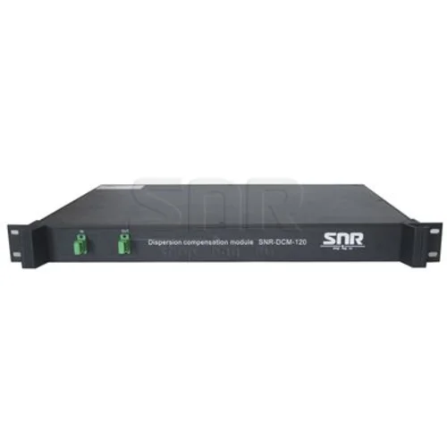

Стандартное SMF волокно (ITU G.652) в C-диапазоне длин волн имеет фактор дисперсии 17пс/нм*км. Это является главным ограничением для организации длинных оптических линий. С ростом скорости передачи данных дисперсия в большей степени влияет на фронт импульса. Тем самым передача данных на скорости 10Gb/s осложняется на расстояния более 80-100км в G.652 стандарте оптического волокна.
Серия компенсаторов дисперсии SNR-DCM позволяет восстановить фронт импульсов. При изготовлении устройств используется технология производства оптических волокон с отрицательным значением хроматической дисперсии в диапазоне длин волн 1525÷1565нм.
